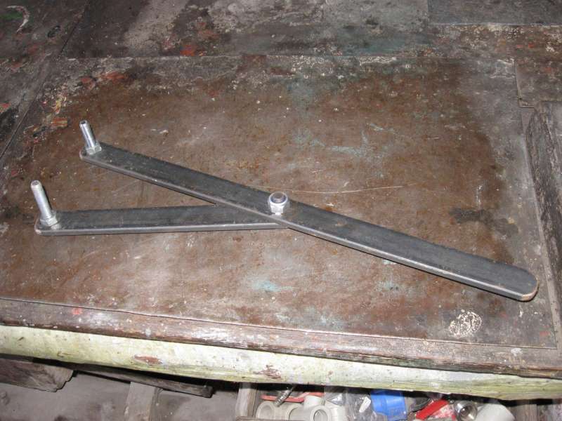

Kolo musíš podržet přípravkem, nevím jestli by to vydržel aretační kolík. Používám jednoduchou páku ze dvou páskovin.

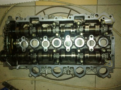

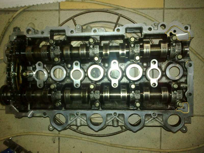

Podařilo se mi sundat viko hlavy. Nyní jsem narazil na další problém. Nevíte zda se těsnění dává také na plochy které jsem označil oranžovou linkou? Není mi úplně jasná funkce drážky ve víku. Nemáte někdo zkušenost. Diky za názory.
