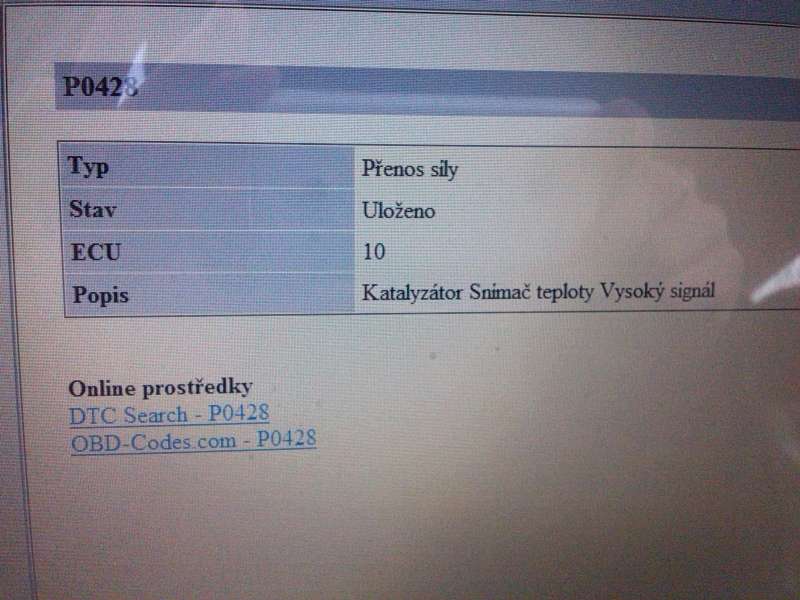

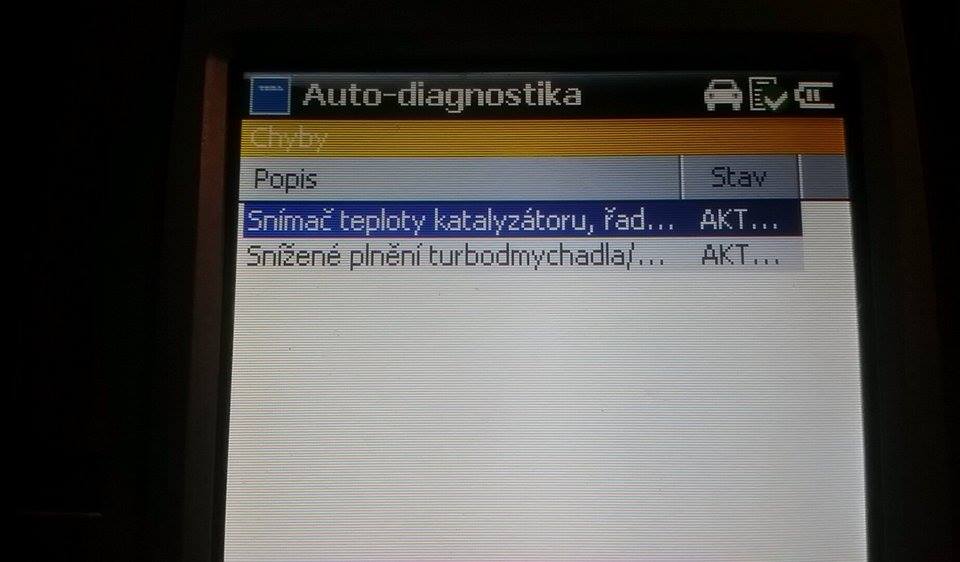

Zdravim, tohle mi vypsala diagnostika u FF 1.6TDCi 80kw r.v.2007, mam vykuchane DPF a katalyzator. Auto začlo být líné a výkon se sníži znatelně. nevíte někdo co s tím? díky

chtelo by to kody

tady je ten kod

predpokladam, ze fw je stale stejny (bez DPF) ... koukni na cidlo, zda je v nem konektor a promer draty
na EGR nikdo nesahal?

Na EGR snad nikdo nesahal, to by mi servisak rekl, rikal mi ze je spatny to cidlo teploty katalyzatoru, co konkretne delal pri kuchani DPF nevim, nevyznam se v tom, ale nedelal to poprve, tak asi vy co a jak.... tak se snazim sehnat to cidlo i pouzity ale zatim nic, nevi nekdo o nejakem? ... jo pri nizkych otackach to pocukava..
