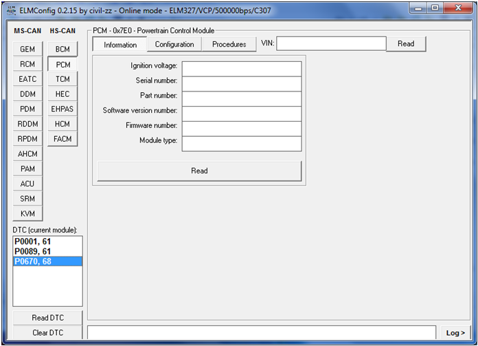

Tak diagnostika vyplivla toto:
P0001 Fuel Volume Regulator Control Circuit / Open
P0089 Fuel Pressure Regulator Performance
P0670 Glow Plug Control Module Control Circuit / Open
Tieto 2 chyby znamenaju vadny tlakovy regulator na CR cerpadle. Kedze sa jedna o Siemens, asi bude nutna vymena celeho cerpadla za cca 700 EUR
