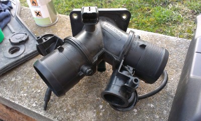

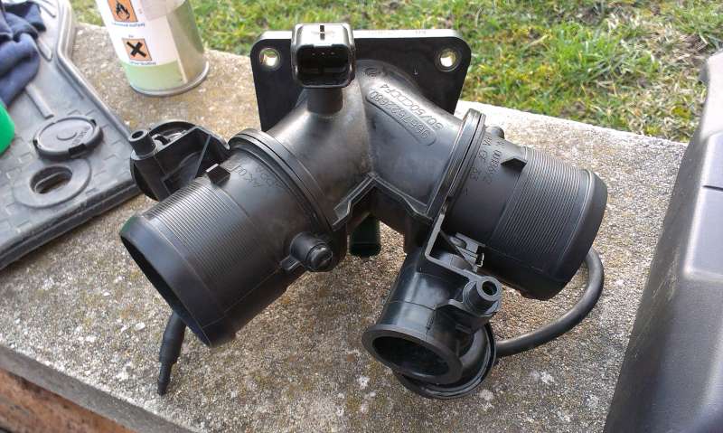

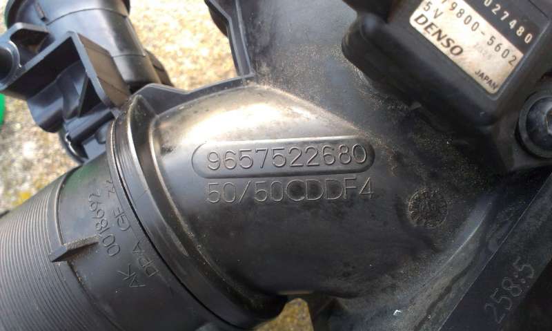

kokrhanek3ta
Příspěvky: 6
Registrován: 18.03.2015 22:20
Re: Cidlo teploty sani
Příspěvek od kokrhanek3ta » 07.04.2015 23:11
Je na skrtici klapce zespodu takove to y, tusim ze je to denso.
FOCUS 2.0 TDCi Turnier Titanium SPORT 2005/11
zuntak
Příspěvky: 252
Registrován: 25.12.2009 15:52
Příspěvek od zuntak » 31.03.2016 18:28
Akorád že je to vyjmutý od motoru a obrácený nohama vzhůru
