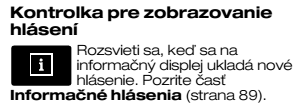

zdravím chcel by som sa spýtať či neviete čo znamena štvorcova červena kontrolk ako keby i alebo taky nejaký symbol a svieti mi medzi budikom teploty a nadrže a nad ňou je ešte jedna okruhla červena...po naštortovani raz svieti a raz nie a neviem čo to znamená

Červené nebo oranžové mezi palivoměrem a teplotou:

normálne na kľúč auto raz svieti raz ne po naštartovaní ...červená

nejsou cervene i nezavrene dvere ? proto mozna jednou jo a jednou ne
Re: focus 2008 červena štvorcova kontrolka i nad palubnym
Napsal: 10.02.2015 15:12
od ZaQik
aha, informacni kontrolka :dih:
pokud sviti, tak i neco pise na displeji pod tim ... minimalne v menu zanorenych messages
