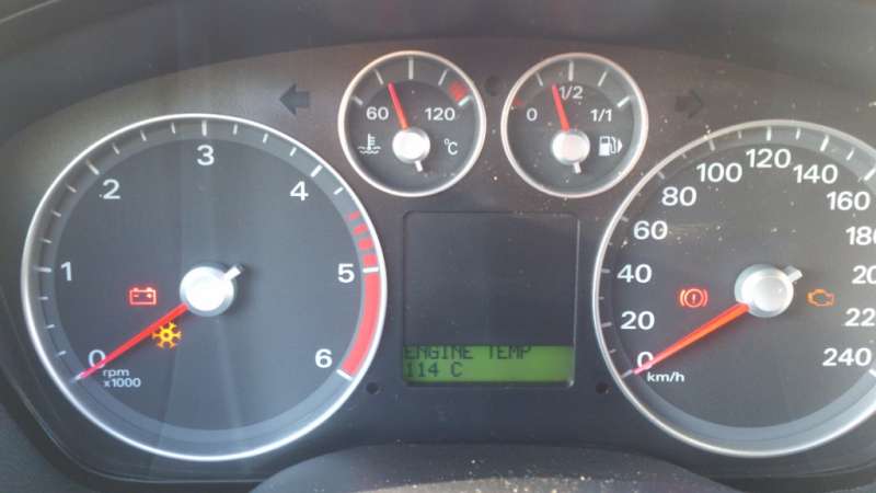

Teď mě jěště k tomu napadá, že od doby jak to auto mám, tak jsem sledoval ručičku teploty a i po delší jízdě (třeba 50 km) jsem ji nikdy neměl uprostřed, ale třeba tak ve 3/4 půlky. Jako říkal jsem si, že by to asi mohlo být normální. Může to být důsledkem nedostatku kapaliny nebo to je normální?

Dneska jsem to byl projet s tim, že jsem to šel zkusit odvzdušnit. Dolil jsem do max destilkou a jel to projet. Po jizdě už skoro nic neubylo. Pak jsem si všiml že z krytu motoru pod autem stejně trochu něco prokapavalo. Stejně se budu muset na ten termostat podívat, protože ani potom po delší jízdě jsem se s rafičkou nedostal na 90 stupňů. Chtěl bych se zeptat po tom přetěsnění to přestalo? Čím jste to přetěsňoval? Ja sem na to nic nenašel. A nevím jestli nekoupit rovnou ten termostat.

Tak už jsem zjistil problem, kudy mi to teklo. Před sundáním spodniho krycího plastu to vypadalo na netěsnící termostat. Po sundání jsem však zjistil, že se uvolnil vypouštěcí šroub v chladiči. Kolem termostatu, bylo to bylo suche. Uvidime, jestli bude kapalina dal utikat. Stejne ovsem nevim, jak je to s tim termostatem. Budiky ukazuji nizkou teplotu, v diagnostickym menu vyssi. Budík je napojenej přímo na termostat nebo na teplotní čidlo?
