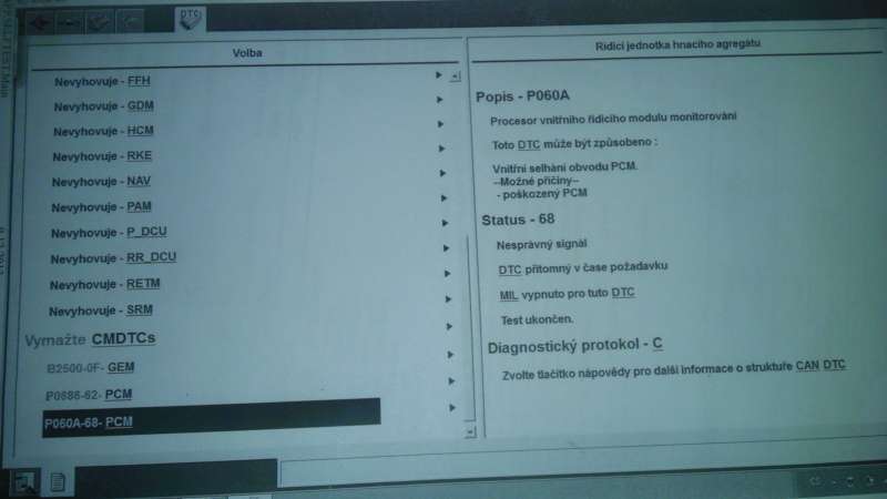

Zdravim mistni odborniky, rád bych poprosil o rady s následujícím problémem:
Nepravidelně se mi rozsvěcuje kontrolka závady systému motoru (cervený vykricník uprostřed ozubeneho kola) a následné motor jde do nouzového režimu - auto nereaguje na plyn, motor má divný zvuk. Po restartu motoru kontrolka zmizí ale chyba se opakuje, nekdy za 2km nekdy za 50km, výhradně se to stává při pomalé jízdě, vypozorováno, že nejčastěji pří vyřazení a dojezdu k semaforu, přechodu když otáčky padají k úrovni volnoběhu se rozsvítí kontrolka a konec.
Četl jsem několik témat s podobnými závadami, svíčky mám suché, protimrazové zátky jsem menil pred rokem, kdy jsem řesil podobnou závadu, ale ta se projevovala hlavně nepravidelným tahem a ne nouzovým režimem motoru.
Byl jsem ve fordu na diagnostice tam mi dali přiložený protokol s tím, že chyba znamená závadu obvodu ŘJ a je to na výměnu, za nějakou raketu. Chyba P060A-68-PCM zajímavé je že v popisu závady je: "MIL vypnuto pro tuto DTC" MIL (Malfunction Indication Lamp) by měla být kontrolka motoru, což by naznačovalo, že tahle chyba ji nerozsvítila, ale spíš ta druhá u které popis chybí.
Jde mi o to, jestli mě ve Fordu (Autodílna Maier) netahají za nos a nechtějí vytahnout prachy za novou ŘJ místo toho, aby řesili skutečný problém, za mnohem menší výdělek.
Popřípadě jestli by mi někdo nedoporučil autoelektřikáře v Praze nebo okolí, který by si s tím uměl trochu pohrát a třeba objevil, že je to chyba softwarová a stačí přeprogramovat ŘJ atp.

P0686 ECM/PCM Power Relay Control Circuit Low
... na vrakovisti sezenes "novou" PCM levneji

Ahoj,
ano to mi tez nabizeli, ale stejně 5+10.000,- čemuž rozumím jako 5k za jednotku z vrakáče a 10k z práci mi přijde dost. Je výměna ŘJ něco co se dá udělat v domácích podmínkách, tedy že vyměním ŘJ kus za kus, když seženu na vrakáči jednotku ze stejného motoru? Nebo je třeba programovat nějak software, což se bez specialního vybavení zřejmě neobejde?

vrakoviste, kdyz budes mit stesti, se nacha i za min nez za 5k ... vymena u 1.6 je "snadna" (jednotka je vedle baterie) - jen je potreba nariznout zalamovaci sroub ... uz jsem to s nekym u sebe delal
pak se jen naprogramuje jednotka pro auto a sparuji se oba klice pro nastartovani

Dneska jsou specializované firmy, které ŘJ opravují se zárukou, cena kolem 3000.

nez rezat je lepsi vyvrtat dve diry a tak povolit , pak nahrat klice jak pise zaqik a nainicialozovat modul se zmenou vin .

Tak s oteplenim jsem pristoupil k vymene RJ svepomoci, takze shanim fukncni jednotku na vrakaci.
Mam fofo mk2 1.6 16V 74kW 2006 a puvodni jednotka ma oznaceni 4M51-12A650-HG (seriove cislo S118934101 G) na vrakaci mi typek nabizi jednotku 5M51-12A650-FF (S118934102 F) a tvrdi mi, ze je to urcite ze stejneho motoru. Mam docela strach to koupit, kdyz to pak nebude kompatibilni, kdybys to nekdo mohl checknout?

kdo ti ji nahraje a zmeni vin ? to asi svepomoci neudelas ?
neni lepsi to nechat na nekoho kdo tomu rozumi a ma moznost to prehrat ?

FF je z motoru s automatem ... takze to nebude plug&play (navic potrebujes nakodovat imobilizer)

@foki:svepomoci jsem myslel hlavne to, ze nepojedu do fordu kde za to dam 15k. Predbezne jsem mluvil se ZaQik, ktery ma potrebne vybaveni i znalosti, a je v rozumne vzdalenosti, ze by byl schopen nakodovat klice
@ZaQik: je my jasny, ze i kdyz budu mit totozne oznaceni jednotky, tak se stejne musi kodovat klice, jak rikas. Doufal jsem, ze bys mi v tomhle mohl pomoct. Zatim resim pouze nakup jednotky, kde bude nejvyssi pravdepodobnost, ze to bude fungovat pouze prehratim klicu a nebude nutny vetsi zasah do software. Az budu mit jednotku, tak se poperu s tim zalamovacim sroubem u te stavajici a stavil bych se. Pokud to nevyjde, holt mi zbyde Ford servis.

teoreticky by to melo fungovat ... ale praxe nekdy byva odlisna

co 4M51-12A650-HF ? tu tady mam

Mě se těch kontrolek rozsvítilo víc a diagonstika psala chybu CAN komunikace.
Přesně je moje závada popsána na:
http://www.hwservis.cz/ford-focus-ii-a- ... ubni-desky
Závada se většinou objeví z čista jasna. Jednoho dne přijdete k automobilu, chcete nastartovat a při otočení klíčkem na Vás začne blikat červená kontrolka immobilizéru. Na displeji se objeví výstražný nápis ENGINE SYSTEMS FAULT (především u verzí s navigací). V některých případech se chyba projevuje postupně, a to tak, že během jizdy z ničeho nic přestanou ukazovat ručičky (tachometr a otáčkoměr spadne na nulu nebo obě začnou chaoticky létat sem a tam). Automobil se přepne do nouzového režimu (nejde za plynem) a na displeji se místo počtu ujetých kilometrů objeví několik pomlček, rozsvítí se kontrolka motoru, mazání, ABS, ruční brzdy a zubaté kolečko s vykřičníkem. Standardní diagnostika v tomto případě vypíše chybu komunikace mezi ECO jednotkou a palubní deskou.
takže mi teď jeden servis opravuje palubní desku (studeňáky).
