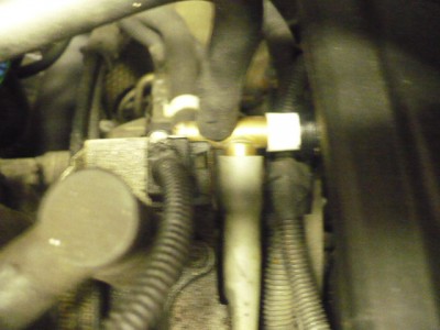

Zdravím už delší dobu mě trápí volnoběh. Při studeném motoru chvíli běží a pak se propadnou otáčky cca na 400 a po chvíli vypne motor. Za tepla se drží jen se strašně chvěje. Zkoušel jsem jiné svíčky , kabely , cívku a beze změny... Přikládám grafy s diag. už si nevím rady a nerad bych něco měnil na slepo. Paměť závad je prázdná. A volnoběžný ventil sem čistil.

No ten ventil odvětrání klikovky jsem kontroloval i s hadicí dokonce jsem to zkoušel i zaslepit u sání. Ve výsledku to bylo malinko lepší ale začal se mi tlačit olej kolem měrky tak jsem to dal do původního stavu. Dnes jsem čistil odpory v MAF byli celkem špinavé ale reakce žádná a TPS jsem rozdělal zda nejsou vyškrabané cesty ale vypadal v pořádku tak jsem ho složil a vrátil z5. Asi to vidím ještě na měření komprese válců a pak přetěsnění celého sání. Musím vyloučit zda to netáhne faleš někde kolem lpg. Zvláštní že v otáčkách táhne jak za mlada

pochopitelně,/ ventilek/--motor neměl kudy "dejchat"--tak to šlo měrkou-
TPSko, zrakem nepoznáš-/uhlík. drážky/..

Tkže kdyz to zaslepím a vyndám ten ventilek nb ho vymlátím tak to bude ok? A to TPS se tvaří normalně i na diag. Až pojedu někde dál dám si to do grafu ale nemyslím si že je ko.

zaslepit "díru" od hadice pod klapkou, hadici vyved jinam.
hoření-černá= z ventildeklu.
ta šedá, je od " ventilku-není tam"-ventilek.hoření-černá= z ventildeklu.
