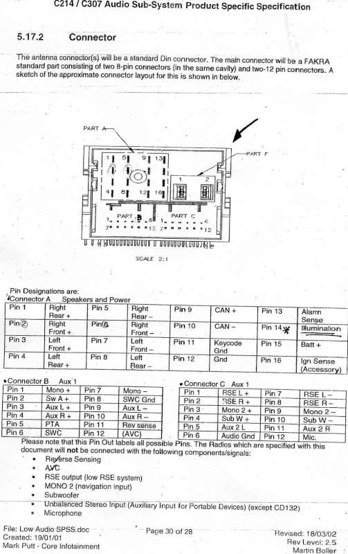

Příspěvek od lucky.jack » 30.11.2014 20:28
Co jsem zběžně koukal na rádio tak by podle barev drátů mělo DO vést do malé svorkovnice pod tou velkou. Ale vyndání a zandání nepomohlo, zrovna tak jako zkusmé rozhýbání.
Určitě tu bude někde schéma zapojení svorkovnic, ale nemůžu to najít :wallbash:

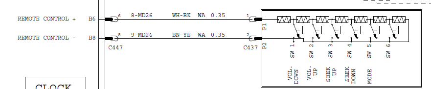

jirkaj
Příspěvky: 869
Registrován: 28.04.2013 20:47
Bydliště: Vsetín
Re: Nefunkční ovládání pod volantem rádio SONY
Příspěvek od jirkaj » 01.12.2014 09:36
Podle schémátka to jsou B6 a B8
