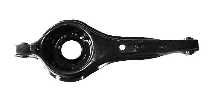

- Příspěvky: 20
- Registrován: 23.05.2011 20:39
Re: Přední i zadní pružiny
Jelikož jsem opravdu lajk tak přidavam foto ramene ktere mi tam davali... Nic víc ani nic míň

Ked ulietava zadok a ma tendeciu vyskakovat, moze to byt to zle dotiahnutie silenblokov.
Fotka ramena je spravna. Ano hovorime o nom. Ci to rameno na aute nebude nejaky chybny nepodarok neviem povedat.
Darmo tu uz dalej spekulujeme. Mal by sa toho nazivo chytit niekto, kto to vie. Povolit vsetky sroby, dotiahnut ked je auto na zemi a skontrolovat zalozenie pruzin. Mozno zisti, ze je to nakoniec v niecom inom...
