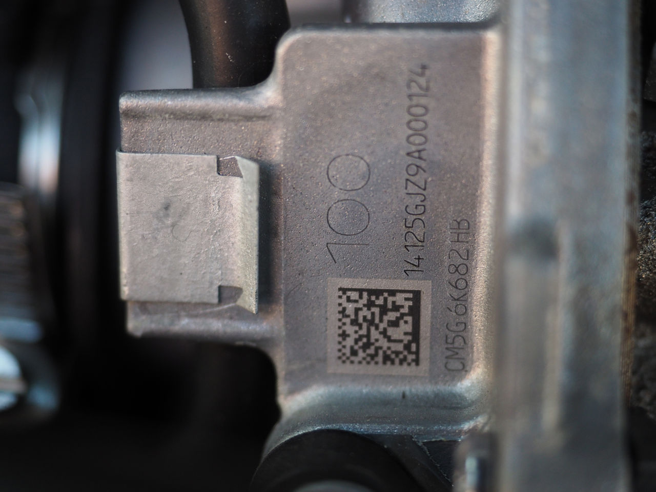

Dobry den,
Kupil som novy focus ecoboost 125hp 6 stupnova prevodovka
Hned v ten den som zistil, ze v motore je turbo pre 100hp verziu...??!!! :(
Na turbe je vyrazene cislo 100 a pod nim je vyrobne cislo CM5G6K682HB co zodpoveda 100hp verzii
Viete niekto aky je rozdiel medzi turbom 100hp a 125hp ? resp. kt. suciastky su ine 100hp vs 125hp
co je to za mutant ten moj novy focus lebo konfiguraciu 100hp motor s 6 stupnovou prevodovkou som nikde nevidel. Nechce sa mi verit ze to auto mohlo prejst post vyrobnou kontrolou...
Po preverovani kadecoho mozneho aj nemozneho :
No asi sudruhovia niekde urobili chybu, rozdiel je sice len v pismenku G a H ale robi to celkom 25HP
Vyzera to ze pojde asi o chybicku
– 1761178, CM5G-6K682-GB
: 3 zyl. EcoBoost
: 998 ccm
: 125 HP
: 2012
– 1761181, CM5G-6K682-HB
: 3 zyl. EcoBoost
: 998 ccm
: 100 HP
: 2012
A nasledne hrozostrasne zistenie :
no Ford si riadne zavaril. Ide o celu seriu novych focusov hatchback
Momentalne len v BA maju na sklade 5 novych focusov ecoboost hatchback 125hp verzie VSETKY s nespravnym turbom :fc_36: a veselo ich maju v predaji
Nastastie ale predajca ponukol full refundaciu :
Ford bezproblemov pristupil na vratenie penazi. Takze vratim auto a dostanem full refund
Takze ti, co ste v teraz kupili FFIII hatchback 1.0 EB 125 HP, skontrolujte si turbo, ci tam nahodou nenajdete nieco taketo :
Je dost mozne, ze sa to tyka iba nasich slovenskych vozov, no nikde nie je napisane, ze nemozu byt postihnute aj auta pre iny trh.

Medzi tymi turbami rozdiel je, opat z SK fora :
anglicke forum, odpoved na otazku ci ecoboost 100hp turbo je fyzicky rovnake s 125hp turbom:
"Lopatky turba vo verzii 100PS su vyrobené zo zliatiny zvanej IN713C a verzie 125PS je to MARM246"

Zdravím, tak se hlásím z ČR a na svém EcoBeastu koupeném v 8/2014 (vyrobeno 5/2014) mám taky turbo ze 100HP verze :fc_03:
Až pojedu kolem autosalonu, kde jsem to koupil, poptám se co a jak.
