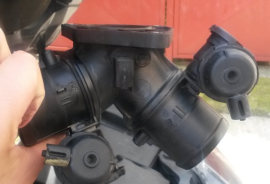

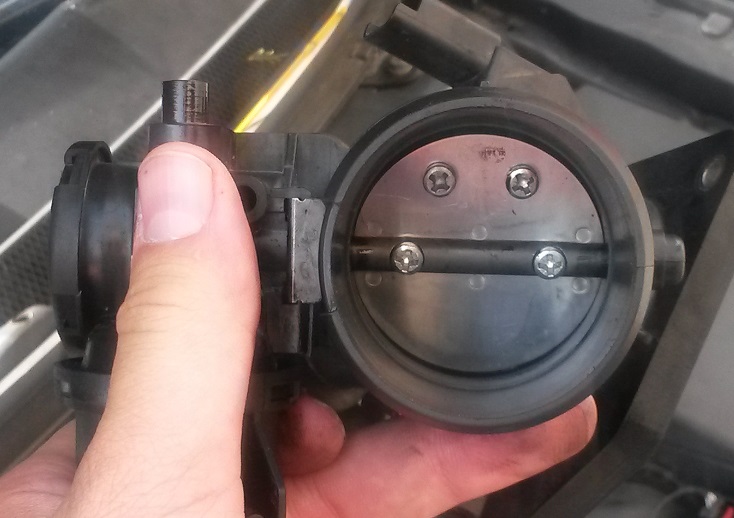

Ahojte
Prosim vas co moze sposobit tato pootvorena klapka a kolko moze stat nova?
:nixw:
Je to 2.0 TDCI 2009 s DPFkom
Dakujem

Re: 2.0 TDIC pootvorena klapka
Příspěvek od V12 » 01.07.2014 07:57
Sorry za OT - to auto bolo kupene v F1 Sladkovicovo kupeny v nedavnej minulosti ? :dih: Ak je to ten, co si myslim, tak, hmmm, ako to slusne napisat, hmmm, no mas zadelano na problemy :(
Je to klapka bypasu intercoolera a otvara sa pri regeneracii DPF. Podla toho, co pisali ini to moze sposobovat sklbanie motora, mozno aj dlhsi turbolag.
Jej cenu Ti teraz nepoviem, v robote nemam katalog :(

jsou tam dva druhy jedna 9t druha 11t

Příspěvek od pisty01 » 01.07.2014 08:13
foki píše:jsou tam dva druhy jedna 9t druha 11t
pootvorena je prava klapka (ta kovova), nie ta (plastova) co ide zdola od intercoolera
