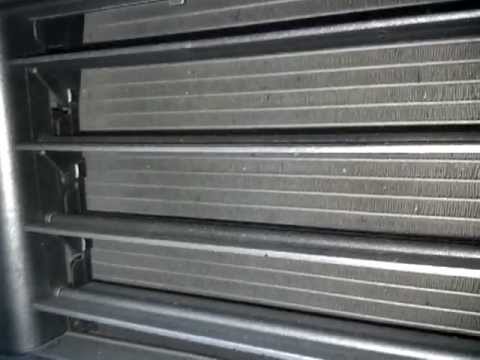

Neco takoveho (je to az ZA mrizkou co je v narazniku):

Tak jsem koukal na za mřížku jak psal Anduril a stahovací žaluzie tak opravdu jsou. Akorát některé zavřené, jiné otevřené, jedna chybí. Tedy přesně tak, jak to popisoval technik ze servisu Auto Novák. Kód FINIS bohužel neznám.
