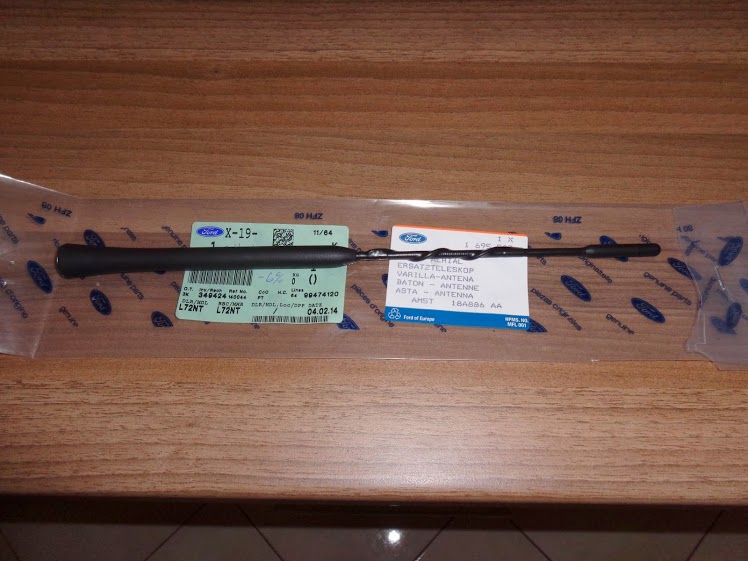

chlapi, co s tím děláte :lol: :roll:
pokud měnit, tak jedině za 1695502 (z nové Fiesty, zkrácený prut na 27 cm se zesíleným příjmem signálu- normoš má 55 cm)

Zizass píše: ondrass ,kolik stojí ta z fiesty?
433,-

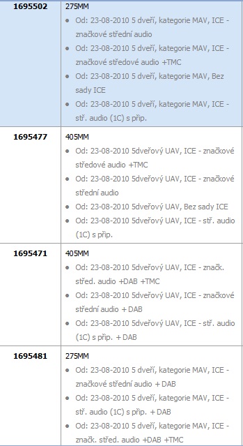

ondrass píše: pokud měnit, tak jedině za 1695502 (z nové Fiesty, zkrácený prut na 27 cm se zesíleným příjmem signálu
To jako fakt v prutu, nebo je zesilovač v patici?
BTW tenhle finis se na fiestu nedává. Jsou použitý na focus 11- ; kuga 08-12 ; c-max 10-

sorry, tak je z FF3, vím o někom, kdo ho má na fiestě :lol:
kolem prutu je obmotán až nahoru drát pro zesílení :wink:

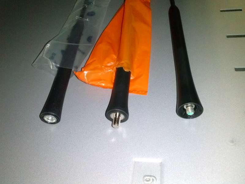

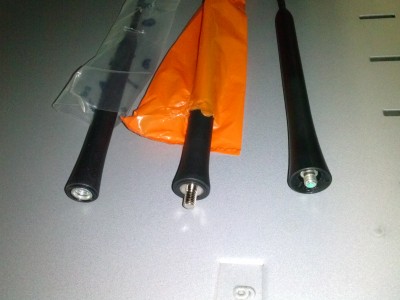

Dávat pozor na provedení patice a prutu!!
Třeba klasická anténa ff2 a mnohých dalších má prut závit dovnitř(patice závit ven) a průměr závitu 6mm. A třeba antény s navigací mají závity obráceně a průměr závitu 5mm.

Bráno z levé strany:
klasický prut ff2 - díra 6mm
s navigací(i bez), např. mondeo mk4 - závit 5mm
prut FF3 - závit 5mm

Twl se z toho fordu pos..u :bebng:
Co jsem fotil, tak je to z FF3 kombi(sundáno přímo z auta). Takže tam budou ještě další možnosti(jako že podle ecatu jsou!) a mají jiný provedení. Aby to nebylo jednoduchý... :dih:
