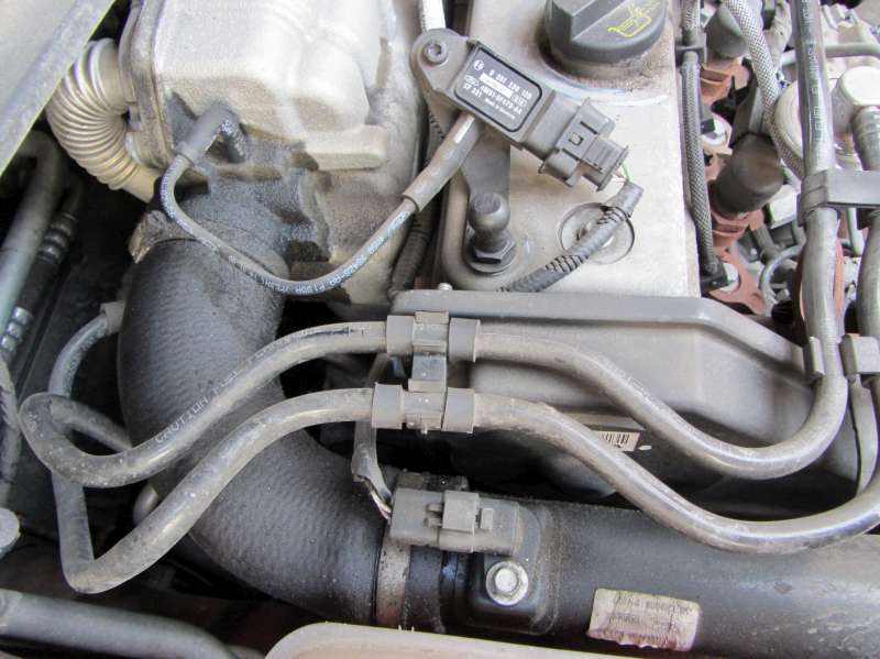

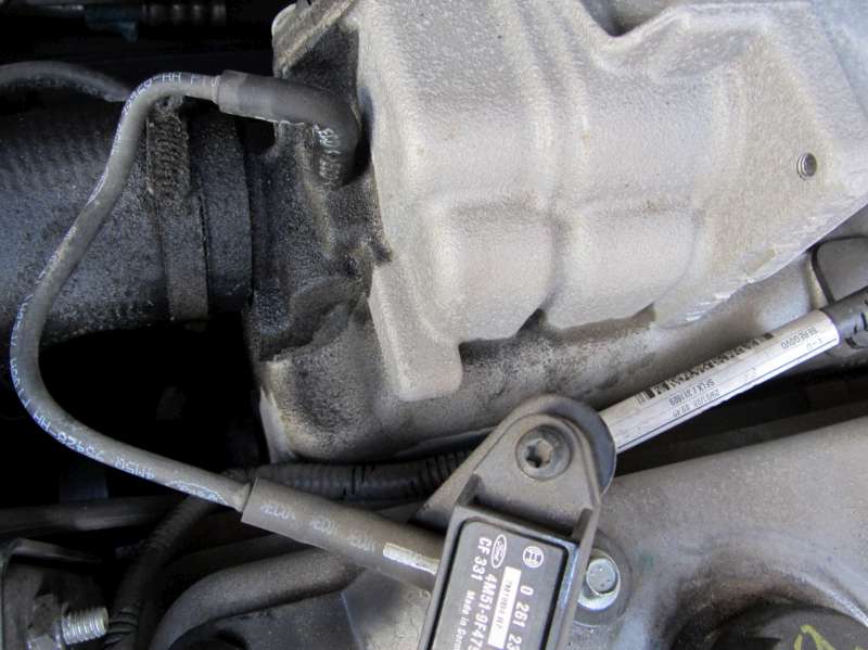

Když jsem včera přijel na parkoviště po jízdě se zapnutou klimatizací, motor jsem nechal běžet a klimu jsem vypnul, tak se mi do kabiny začal valit smrad, jako když se něco pálí. Neumím ten smrad přiřadit, ale bylo to něco mezi spáleným olejem a spálenou spojkou. Když jsem následně kabinu pořadně vyvětral a jezdil už bez klimy tak nic. Asi před tydnem se mi stalo to stejny jen s miň intezivním smradem, takže bych řekl, že to bude mít souvislost s klimou.
Nějaký nápad čím to může být?
Naoko totiž není nic vidět.
Až na jednu maličkost, která s tím pravděpodobně nesouvisí. Na turbu se mi začíná objevovat olej. Je to příznak praskající tlakové hadice nebo něco jiného?
Jinak sem si ničeho nevšiml, klima chladí, auto táhne, oleje dost,....

Trochu tě uklidním, ten smrad je z klimatizace, nech jí vydesinfikovat
Ten olej sem tam měl taky a měl sem jí lehce naprasklou
http://www.ford-focus.cz/forum/viewtopi ... 80#p790180
Normálně bych to zatím očistil ředidlem ( samozřejmě, že musíš to kolénko sundat ) a dá se stím ještě chvilku jezdit
