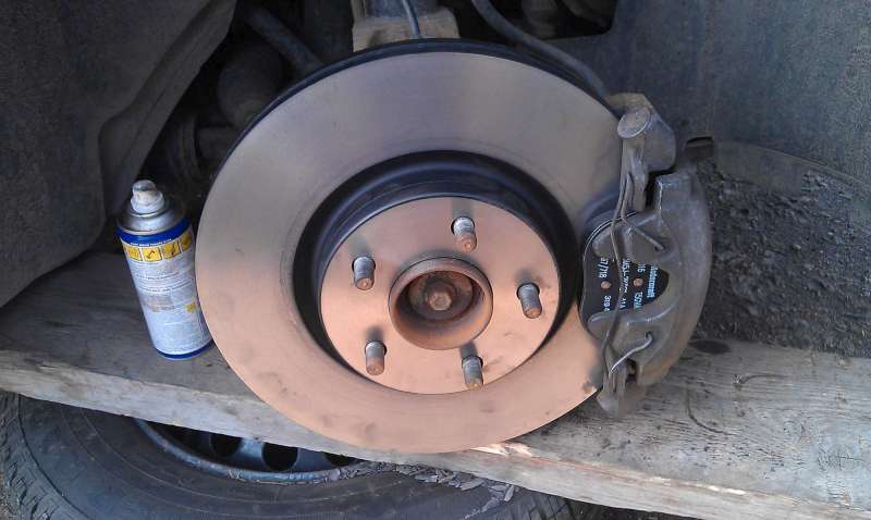

Prosím o radu k tématu: už několikrát jsem na fóru řešil lupnutí po rozjezdu. Dnes při barvení třmenů jsem našel zdroj, odkud to je.
Přidávám ilustrační obrázek.
Pokusím se to popsat: Je přední kolo (strana u řidiče). Jak jsou ty čepy, na který se nazauje kolo, tak na nich je "ten buben". A ten má vůli, prostě se s tím dá pootočit tak, že to narazí do těch čepů - to je právě to lupání.
Nepřisel jsem na to, jak to opravit - je tam matka na dotažení, ale ta je nadoraz.
Prosím o řešení, děkuju.

:totlsmile: Ten "buben" asi myslíš brzdový kotouč, není nijak pevně zajištěn, ten právě drží na těch čepech a věř tomu, že jak se správně dotáhne kolo, tak se kotouč ani nehne. Ta matka drží poloosu. :wink:
Hledej dál. :cooler:

Ne, nehjebe se kotouč, ale to mezi ním a čepama, šéfe 8O

Jestli nemyslíš vůli v kamenech usazení polosy do převodovky.Tam menší vůle bejvá a lupe to,ale ničemu to nevadí a kašli na to jezdi a neřeš blbiny :mrgreen:

fordavid píše:Ne, nehjebe se kotouč, ale to mezi ním a čepama, šéfe 8O
Jako myslíš náboj kola? To na čem je nasazený kotouč a z čeho trčí štefty?

Jak je ta mezera, tak se to posune tak, že to narazí do toho "šteftu"

No, ale když je sundané kolo, tak je normální, že se to hýbe. Ten vnotřek a to, kde brzdí destičky, je jeden kus železa, který právě dotahují matky kol. Kotouč na obrázku má číslo 3

Aha, do prčic. To mě štve, protože ten zvuk je identickej a i by to odpovídalo :(
