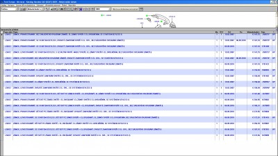

4.) poFL k těmhle typům přibyly všechny tyhle typy s dětskou pojistkou:
Od řidiče se elektronicky odpojí kliky a ovládání oken. Ovšem tohle odpojení dělá jiný motor, než odpojuje dvojité zámky...
Pokud tedy chcete z jednoduchých zámků udělat dvojité, je to celkem jednoduché, stačí dotáhnout v každých dveřích pin č. 9 dveřní jednotky na pin č. 6 zámku (tady jsou dle schémat všechny dráty černé, musíte se tedy orientovat dle pinů...)
Pokud máte elektronické odpínání na dětské pojistce vzadu jako já, musíte najít zámky, které nemají dva, ale tři motory... btw cena ve Fordu je cca 5700,- Kč

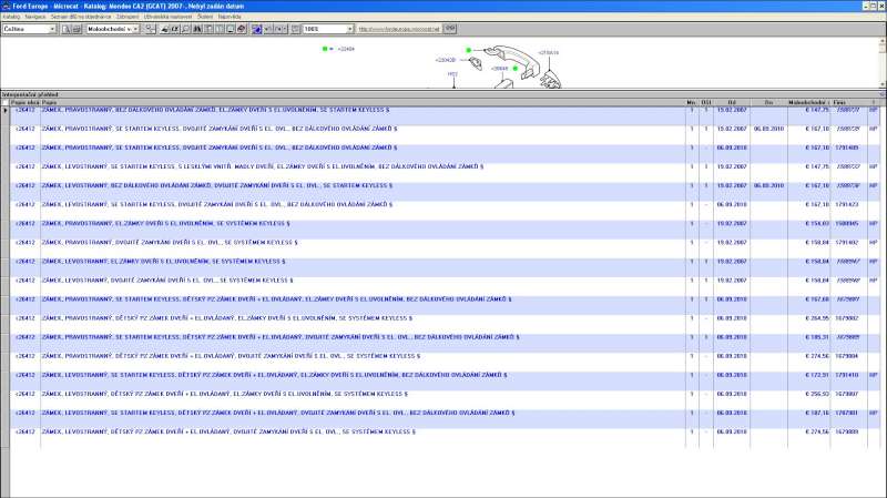

2 typy zamku - neni to spis bezklicovy pristup a klicovy? (misto bezklicovy start)
- Dr.Romca
- Příspěvky: 7110
Re: Zámky Mondeo mk4
Nene, keyless je zvlášť...vůbec nevím, proč to mají rozdělené...ale mají.
Na poFL zadní dveře je díky tomu 5 různých typů zámků na každou stanu...
Tady jak to tam vypadá:
- Příspěvky: 24716
kdyz si dam omezeni na LHD a jen levy predni zamek, tak je deleni: dvojite x obyc nebo system keyless x system start keyless ... celkem 4 typy
(system start keyless je i pro auta s klicovou spinackou)
