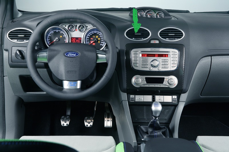

chcem sa spytat ako vyberiem vyduch von z pristrojovej dosky ? za radu vopred dakujem

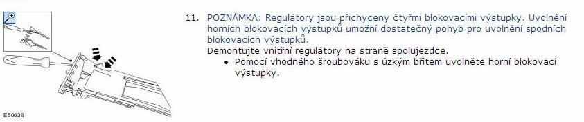

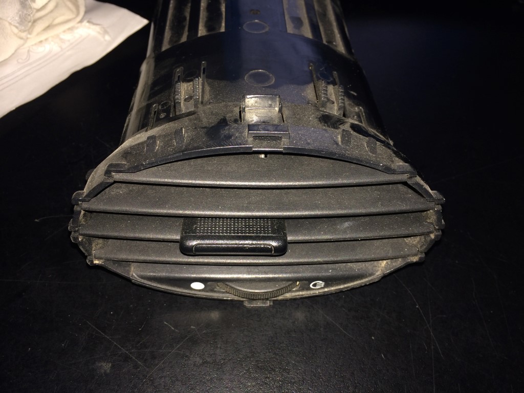

Nahoře to drží dvě zubatý packy, který musíš stlačit. Nejlépe malým šroubovákem, který do nich vnitřkem zasuneš a necháš ho tam. A pak velkým plochým zapáčíš dole abys ho vysunul. Jak na to jednou přijdeš, tak je to hračka.
