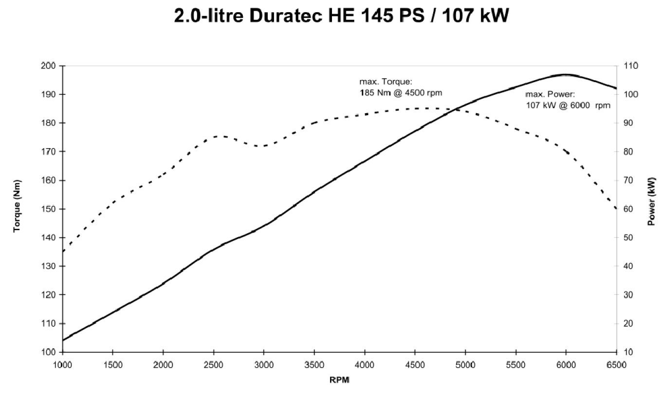

- Příspěvky: 13562
Re: Prevodovky, typy
Nie som si isty, ci maju obe starter z rovnakej strany.
- V12
- Příspěvky: 6102
- Bydliště: Soporna, SK
Mozno by to aj slo. Ale iba po technickej stranke. Prevodovky su ale vyskladane inak :
Prevod 2.0i 1.6TDCI pre porovnanie 1.4i, 1.6i, TiVCT, 18i
1----- 3.67--- 3.80--- 3.58
2----- 2.14--- 2.05--- 2.04
3----- 1.46--- 1.35--- 1.41
4----- 1.03--- 0.92--- 1.11
5----- 0.81--- 0.72--- 0.88
diferak 4.06 3.41 4.06
Vysledkom by bola dynamika 2.0i asi tak na urovni 1.6i (EDIT : toto nie je celkom pravda, kuk nizsie), pricom spotreba by vobec nemusela ist dolu, mohla by dokonca stupnut. To by sa dalo ale usudit az z grafu BSFC pre 2.0i, bohuzial ho nemam. Ked budem mat cas, skusim urobit simulaciu dynamiky 2.0i so standardnou a dieslovou MTX75, diferak pouzijem z benzinovej.
EDIT 1 :
Simulacia zrychlovania 50 - 150, zaciatok na dvojke
1.6i - 24.9s
2.0i standard 18.1s
2.0i diesel MTX 18.6s - moje obrovske prekvapenie, toto som necakal
EDIT 2 :
50-100, zaciatok na dvojke
1.6i - 7.8
2.0i std - 6.2
2.0i dMTX - 6.3 - kua, to je dooobreeee, zacina ma to zaujimat viac, nez je zdrave
EDIT 3 :
80 - 120 na stvorke
1.6i - 10.3
2.0i std - 9.5
2.0i dMTX - 11.1 tfuuuuj !!! Tak toto nieeee !!!
Pre zaujimavost 2.0TDCI 6.6 sekundy
1.6i 8.3, 2.0i std 6.2 - toto ale na trojke, co je zaujimavy dokaz, ze sikovny sofer s 2.0i porazi 2.0TDCI.
EDIT 4 :
Tah na patke pri 90 km/h a kolesach 205/55 R16:
1.6i - 1320 N
2.0i std - 1494 N
2.0i dMTX - 1266 N
Z uvedeneho vyplyva, ze 2.0i s diesel MTX by podradoval uz v mensich kopcoch, ako 1.6i (!!!)
EDIT 5 :
Simulacia maximalky :
1.6i - 183 km/h
2.0i std - 205 km/h
2.0i dMTX - 199 km/h -
hmmm, kde som urobil chybu, ked som dal dieslovu prevodovku za benzinovu ?
Zaver :

EDIT 6 :
Do prilohy prikladam charakteristiku 2.0i, z nej je zrejme, ze toho krutiaku je v oblasti od 2500 do 3500 cca 170 - 175 Nm.

- kiblik
- Příspěvky: 540
- Registrován: 01.05.2012 14:57
- Bydliště: CR
To V12: ses rychlejsi nez vitr, mohl bys sem vypasat jakou ma FF2 plochu Sx=...m2 a souc.odporu Cx=... nemuzu to objevit
. Popripade kdyby si mel ofocenou technickou specifikaci s kompletnimi parametry FF2.
Ten graf je asi teoreticky nebo je to z mereni?

- V12
- Příspěvky: 6102
Redukovany celny profil A krat Cx je myslim 0.73 (alebo 0.77 ? nie som doma pri svojom PC), Cx pre hatch je 0.322, pre kombi 0.319.
Graf je z dokumentacie, niekde sa tu ten PDF povaluje. Tam najdes aj A, Cx, prevodove pomery a furu dalsich veci pre vsetky verzie FFII.

- Příspěvky: 13562
Toto je dokazom toho, ze tie prevodovky tam od vyroby nie su sprevodovane len tak zo srandy.
V12:
80 - 120 na stvorke
1.6i - 10.3
2.0i std - 9.5
2.0i dMTX - 11.1 tfuuuuj !!! Tak toto nieeee !!! -- Pozri si otacky, z akych by sa to zbieralo na tej stvorke. A z 80-tky sa tomu veruze nebude chciet.

- V12
- Příspěvky: 6102
Mne je to jasne. Aby to ziskalo na dynamike, prevody by museli byt este o cosi kratsie, ako su, na znizenie spotreby by sa potom hodila sestka ako rychlobeh - to sme ale uz pri 6 - rychlostnom Mondeu SCi.
Dynamiku patky s dieslovou MTX som uz radsej ani neskumal
EDIT :
Ked budem mat cas, skusim simulovat nieco taketo :
1----- 3.67
2----- 2.14
3----- 1.46
4----- 1.11 ako IB5
5----- 0.88 ako IB5
6----- 0.77 pridana dlhsia sestka
