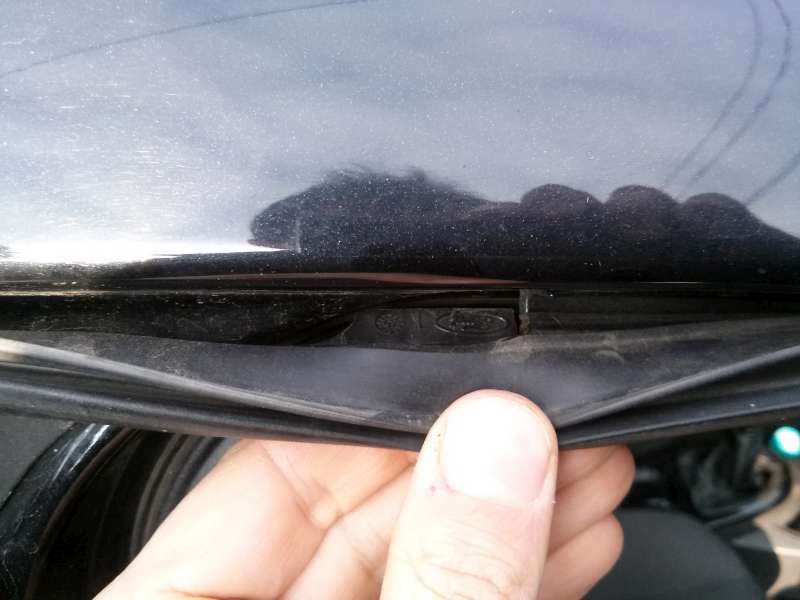

Pri prudsom dazdi mi zateka cez dvere spolujazdca, hore pravdepodobne cez tesnenie.na sedacke spolujazdca mam flak - na operadle nie ("cez strechu" - hagusy asi nie, bo to by bol strasny tapacirung flakaty)
ma niekto nejake rady ???

Dost často teče ke spolujezdci přes pylový filtr. Pokud je to ale přes dveře, tak stáhni okénko, vezmi rukama horní rám dveří a ohni ho směrem k autu, třeba si těsnění sedne. 8)

Asi si nasadzoval stresny nosic. Su tam dve tesnenia. Jedno vnutorne, druhe vonkajsie, na ktore dosada vonkajsia cast dveri. Ta vonkajsia sa pri montazi nosica musi odhrnut a vtedy vyskoci z tej skary. Naprava sa to tak, ze ju jednym prstom odhrnes cca 0.5-1cm a druhou rukou ju na opacnom konci dotlacis naspat. Pozri sa na to, pochopis :)

Kukni sa na tesnenie na karoserii, na ktore dosada ram dveri. Horna cast, ked stojis vedla auta, mas ju pod nosom.

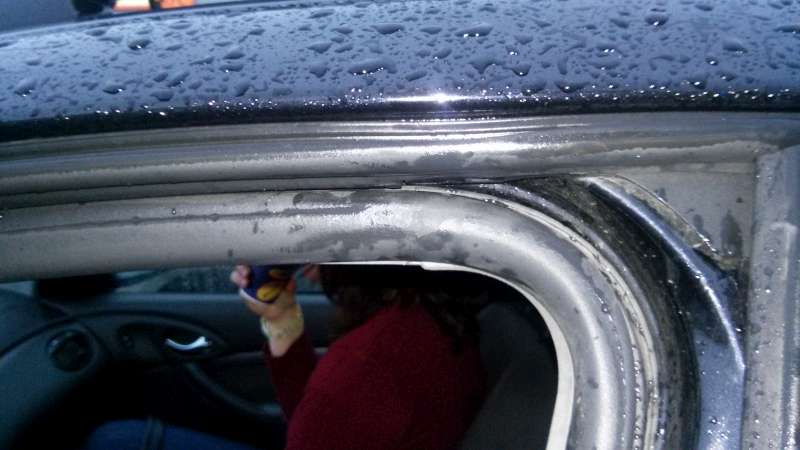

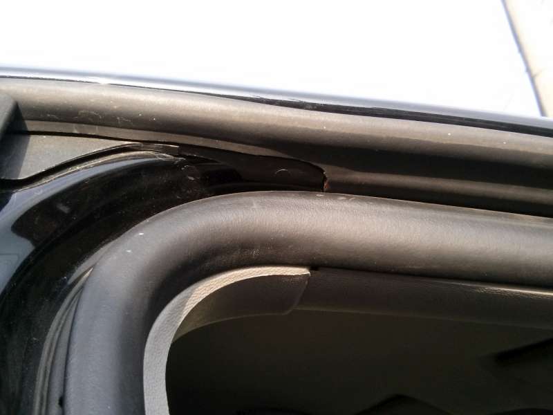

@ stano
nasiel som tam "toto"... ale neviem ci som tam nieco "zvlastne" videl.vies poradit ???
dakujem
Ford KUGA 2018, 1,5 EcoBoost 110kW, frozen white
Příspěvky: 13642
Re: zatekanie cez dvere
Příspěvek od stano. » 31.01.2014 13:17
Ano, to je presne to tesnenie. Tak vyrezane to tam ma byt. A ked pojdes dalej po tom tesneni, smerom k prednemu blatniku, musi byt poriadne nacvaknute na takom plechovom prelise.

No ale mne iba v tom mieste,kde je 'rozrezane' to tesnenie zateka.vidim to podla operadla -kde je flak.zeby'zatekalo medzi tesnenim a 'strechou' ?
Příspěvky: 13642
Příspěvek od stano. » 31.01.2014 17:35
Tak este tam mas druhe tesnenie, vnutorne. To musi tesnit na 100%. Nemas krive dvere v tom rohu? Dosadaju dobre? Alebo to vnutorne tesnenie nie je pretlacene?

Tak v piatok bol poriadny lejak a mne zasa kvapkalo cez tie nestastne dvere.uz som s toho na "slucku".moze byt,ze by bolo to vnutorne tesnenie uz casom pretlacene a netesnilo by dobre ?aky je potom postup ?da sa to nejako opravit popripade vymenit ?

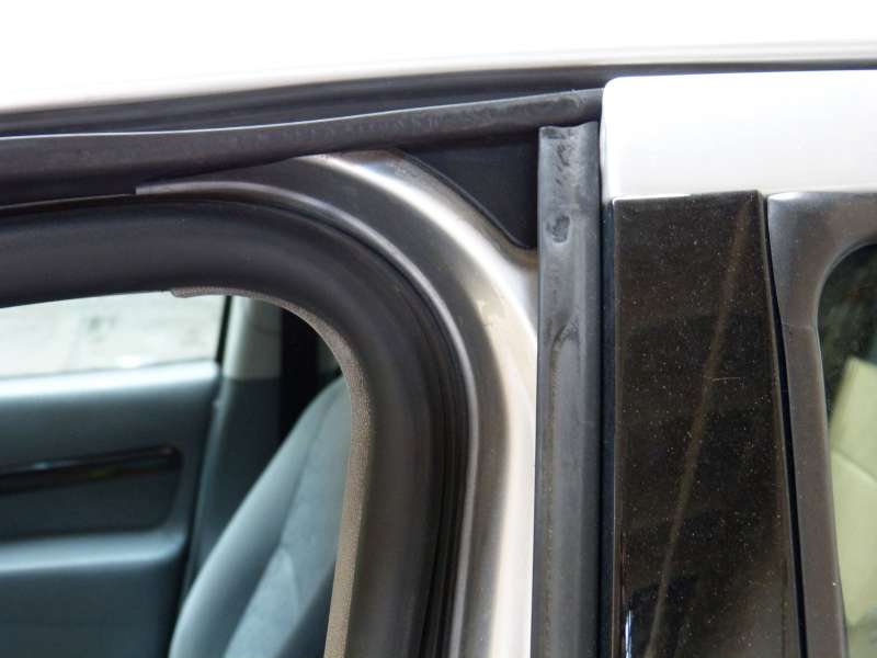

Podla fotky ti nedosadaju dvere. A ta guma, ktora je na vrchu, pod hranou strechy, je tiez nejaka skrutena a zle dotlacena.
Stiahni okno, otvor dvere, daj stehno medzi dvere a B-stlpik, a lavo rukou zatlac do toho rohu, aby si trosku zohol dvere. A tu vrchnu gumu poriadne dotlac, aby zapadla do drazky. Presne pod tym miestom, ako sa leskne blesk na hrane strechy.

nemohol by si ty odfotit tvoje dvere resp. tu hornu gumu ???
skusal som to dotlacat a javi sa to OK, tak neviem - ale este skusim

Roh:

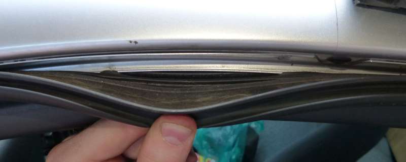

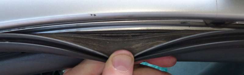

Takto ta vonkajsia guma NESMIE byt:

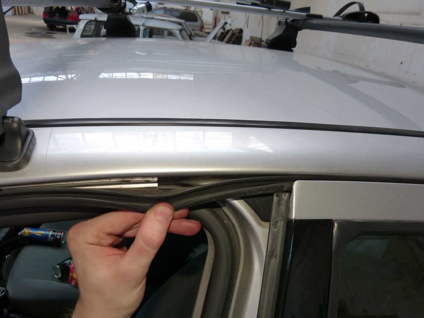

Musi sa dotlacit do tej drazky:
