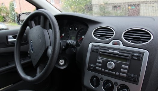

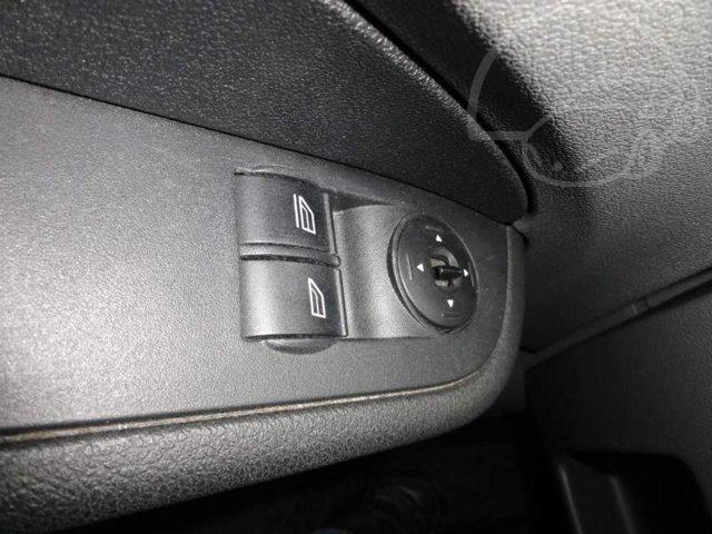

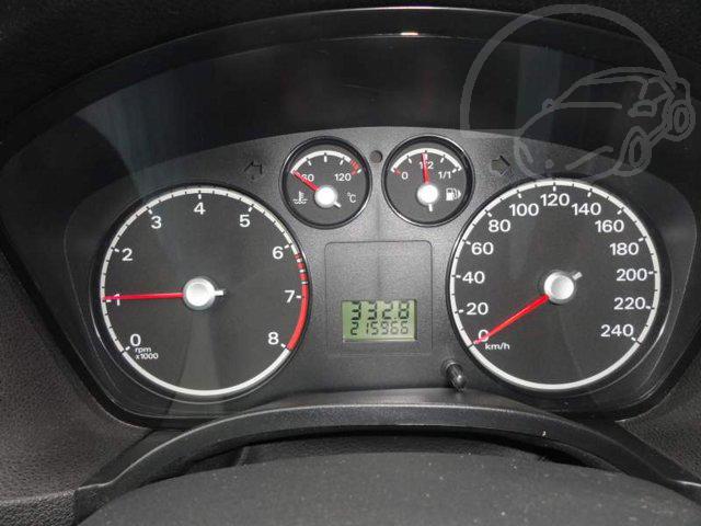

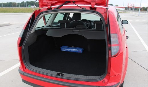

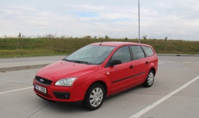

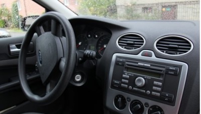

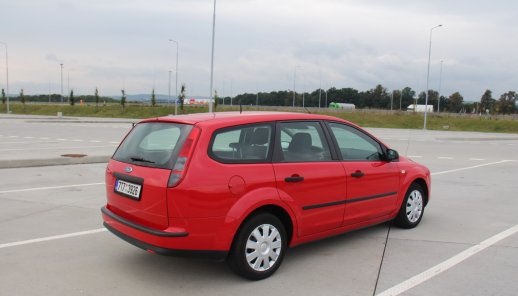

Co si myslíte o tomto autu koupit či nebrat..Děkuji za všechny rady
(Ford Focus 1.6 Trend, 74 kW,2006, ČR, perfektní stav)
benzín, man. převodovka, klimatizace, 6x Airbag, vyhřívané přední sklo, el. přední okna, mlhovky, autorádio s CD, 15" kola, najeto 216 000 km. Auto je ve výborném stavu, bez koroze, koupeno z Fordu po 1. majiteli. Servisováno pouze ve Fordu. Nové brzdové desky (přední i zadní), nová autobaterie. Rozvody ve 180tkm, olej ve 212tkm. Nebouráno. Velmi spolehlivé, bez závad. Garantovaný počet kilometrů, možno ověřit u Cebia nebo Fordu. Letní i zimní pneu. STK do 6/2014. Dlouhodobá spotřeba 7.0 litrů.
cena: 84 500 Kč
vin:WF0WXXGCDW6T01522
cena: 84 500 Kč

Velmi by som mu neveril - interval na rozvody je 160 tisic, pise, ze bolo servisovane vo Forde, takze vymena rozvodu v 180 tisic je bud poriadne klamstvo alebo poriadna chyba servisu a bohvie, co este zanedbali. Podla VIN je pre CZ trh, osobne by som skusil zistit, kde ho servisovali a skusil si to telefonicky overit tam.
Osobne by som ho nebral a to aj ked si odmylim moj odpor voci jedna-sestke.

V12 píše:Velmi by som mu neveril - interval na rozvody je 160 tisic, pise, ze bolo servisovane vo Forde, takze vymena rozvodu v 180 tisic je bud poriadne klamstvo alebo poriadna chyba servisu a bohvie, co este zanedbali. Podla VIN je pre CZ trh, osobne by som skusil zistit, kde ho servisovali a skusil si to telefonicky overit tam.
Tam kde ho servisovali ho koupil a ted ho tam i prodávají v komisnim prodeji za 119000.-
Auto je puvodne z leasingovky a pak ho prodal prodejce ford http://www.f67.cz
vypada to za slusnou cenu i když vyssi najezd km,vypada celkem veruhodne

O kvalite servisovania hovori fakt, ze rozvod menili po 180 tisic km, ale servisny interval je 160 tisic. Tento zakladny fakt je o to zarazajucejsi, ked auto bolo servisovane vyhradne vo Ford servise. Inymi slovami - ked pretiahli interval vymeny rozvodu, co este pretahovali ? Olej ? Filtre ?
Vazne, radsej auto z overeneho bazaru (foki, D1 cars, EuroDiesel SK), ako toto.

Muselo by se to vidět, cena je rozhodně hodně zajímavá...

olej se da zjistit dle servisky, rozvody pretahnuty o 20tkm nevidim jako problem. ono je to taky na majiteli, aby se dostavil vcas... za tu cenu zajimava volba, jeste by bylo dobre vedet, jestli to nezere olej, v tehlech km muze byt motor jeste docela ok, ale taky ne.

Ano, cena je velmi zaujimava, kym nevieme, ze to berie liter oleja na 1000 km. Ked niekto zanedba servis pre motor zivotne dolezitej veci, ako casto zanedbal vymenu oleja ? Serviska je v dnesnej dobe zdrap papiera vyrobitelny za 10 minut, alebo kupitelny a vypisany z internetu na zaklade objednavky.
Este raz sa vratim k rozvodu :
Auto bolo vraj servisovane vyhradne vo Forde. Rozvod sa ma menit po 160 k km. Takze keby bolo auto na servise prave okolo 160k, tak by ten rozvod vymenili. Zjavne tam nebolo. Kedy bola teda predposledna vymena oleja ???

Raz si sa uz kua moc popalil, vykasli sa na toto auto, aj ked je za velmi zaujimavu cenu.

videl jsem potkaneho connecta , vynechali 160tkm servis , pak jeli jinam , nekdo se nepidil ze to nebylo udelane protoze predpokladali ze bylo a v 250t padla rána .

Koukám ,že jsou tady odborníci ,kteří dokážou posoudit stav auta ze tří fotek

to DJ_Long - nejlepší je auto vidět osobně ,dohady o tom jestli má to nebo nemá jsou opravdu špatné .
