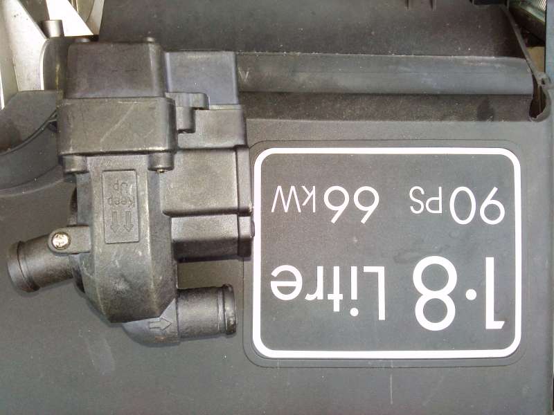

Zapůjčil jsem si od známého, bude montovat do Octávky (2009). Doporučil mu to jeho mechanik.
Foto je pro představu velikosti.

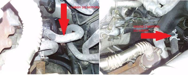

nevím které hadice jsou malý okruh. Mám to správně dle foto? Napojil bych to místo té spojky, alespoň na zkoušku? Nemělo by vadit, když první bude topení v kabině a motor až pak?
