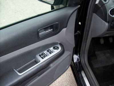

Nejsem si jistej, tak se zeptám...
Dělal se tapec se stříbrným dekorem i pro verzi před faceliftem pro pouze přední okna v el.? Viz(fokiho :oops: ) obrázek. Nemůžu nikde najít žádný auto(před FL) co to má :nixw:
Případně jestli jdou tapece z FL modelu do předFL?

Tohle má jen Titanium a to jsou vždy 4 okna .

Jako u předFL?
U FL verze vím určitě, že jsou dostupný i pro pouze přední el. okna.

Najdi si Focus ST225 před faceliftem. Tam jsou taky stříbrné výplně :wink: Ať už 2 nebo 4 okna v elektrice či 3dv nebo 5dv.

Tos mě sice moc nepotěšil, protože je jich jako máku, ale díky.
S tou kompatibilitou s FL modelem někdo nevíte?

Kromě barvy (po FL je šedá světlejší) je to stejný..

jestli chces jen to stribro, tak na ebay nebo allegro se to prodava

Zaqik: jj, to vím, ale radši bych origo tapece. Koukám po allegru, ale zatím jsem nic nenašel.

maji to snad vsechny FF2 po FL od MY2010 ... predtim jen titanium

Moje bylo snad určitě MY2010 (výroba červen 2010) a prdlačka...
Jinak tady je kombinace poFl tapeců v předFL autě :arrow: http://www.ford-focus.cz/forum/viewtopi ... 99&t=36028

Davalo se to tusim do te sady Sport k Trendu, nebo Trend Plus, ke konci vyroby.

Mohu potvrdit. Mám doprodej skladu (výroba konec 2010) se sadou Trend Plus a mám látkovej tapec a stříbrný dekor (2 el. okna).

aha, tak v MY2010 na konci roku 2010 to ma snad kazdy kus (zbytky ze skladu?) :)

kdysi jsem to kupoval z ebay a dodnes to na autě mám: http://www.ford-focus.cz/forum/viewtopi ... 92#p604692, ale origo tapecírungy s hliníkem jsou vzhledově i funkčně o dost lepší.
