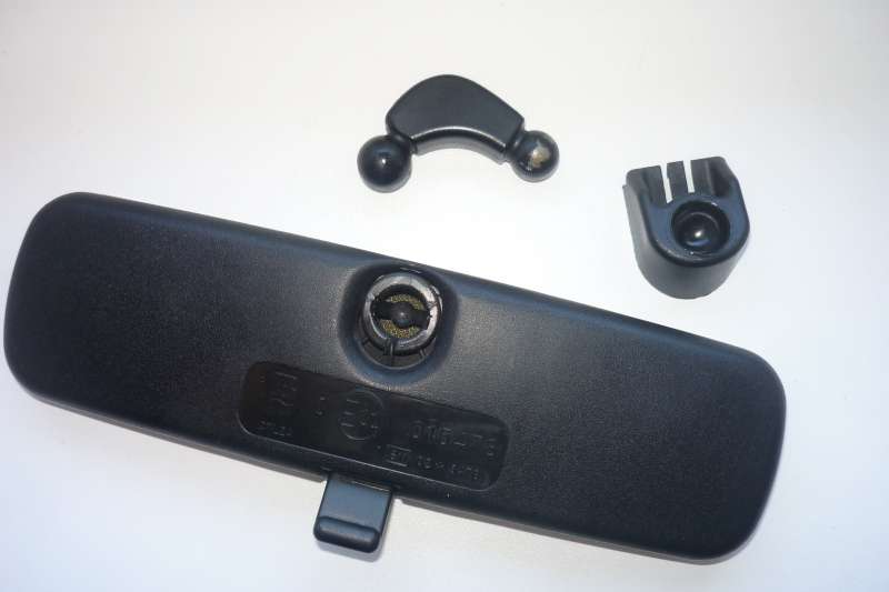

Čaute lidi mám takový dotaz, shodil jsem si zpětné interiérové zrcátko, mám focuse r.v. 99 nevíte někdo nějaký fígl na nasazení?, nebo prostě jen hrubá síla?.
Díky za odpovědi :). Radek

musí se nacvaknout na tu železenou placku přilepenou na čelnim skle. má to své drážky, to je vidět. Prostě seshora pohybem dolů v drážkách to musí zacvaknout ;-)
ještě bych dodal, že pokud si ho nesundal v opačném směru (nahoru), pravděpodobně se ti urvala jedna ta drážka a už tam nikdy držet nebude. Mluvim ze svě zkušenosti :mrgreen:

Moc jsme se nepochopili, myslel jsem úplně celé, mám tu foto :)

Vše vyřešeno :), stačily sikovky + menší deska ať neprasknu zrcátko a vše v kupě :)
