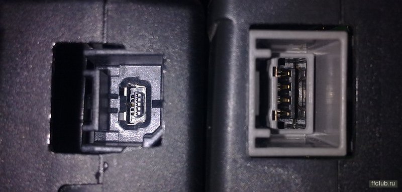

ještě je potřeba dodat že USB přes bluetooth modul se dá jen u auta po FL. tenhle modul je poměrně drahej ale dá se sehnat kolem 2 tis ,bez usb o hodně levněji ale dávat si pozor co kupuješ aby tam nebyl jen konektor na upgrade firmware.
Vpravo USB ,vlevo upgrade
