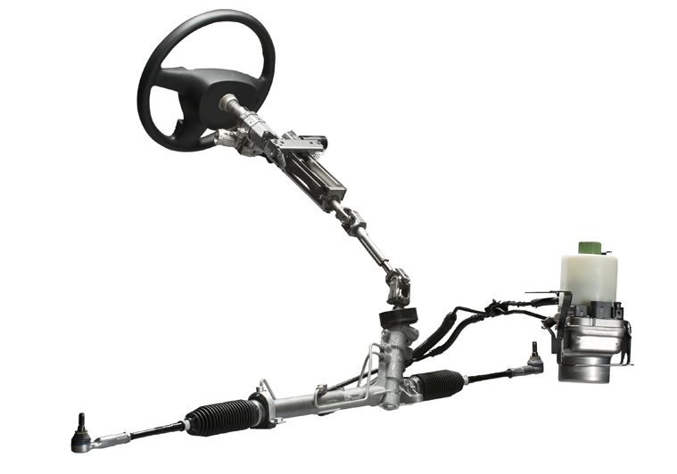

No, tak sem si to sehnal sam a ted by me zajimalo, ve kterem miste muze byt neco vymackaneho/uvolneneho/poskozeneho. Nejake napady?
system rizeni TRW EHPS

A co ty křížové klouby? Vím, že starší fiesty na to celkem dost trpěly. :nixw:
zaks
Příspěvky: 918
Registrován: 15.09.2011 13:49
Re: Převodovka řízení - vůle
Příspěvek od zaks » 25.03.2014 18:41
Buďto tak, a nebo se trochu probrousilo spodní uložení toho šneku který pohybuje řídící tyčí.

Klouby mam v hledacku. O vikendu je vyzkousim. Pujdu od volantu dolu a budu to zkouset kus po kusu. Chytim tycku delsima klestema, ty si opru o neco pevneho a pomocnik bude zkouset jestli citi na volantu vuli nebo ne, tak budu postupovat od shora az dolu dokud se vule neobjevi. Myslim, ze to by mohlo spolehlive odhalit vadny clanek.

Tak novy sloupek rizeni cca 15 000Kc (Charouz) + ta sverna objimka nad posilovacem :blee: . Doufam, ze je to volny v te objimce jinak se na to muzu rovnou vykaslat. :bebng:
