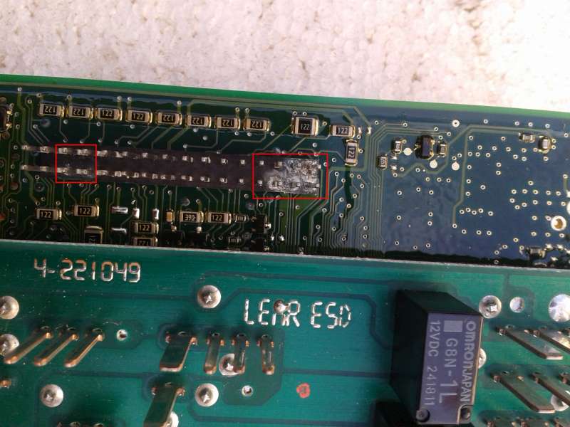

Příspěvek od vavohk » 17.08.2013 19:38
Tak jsem včera GEM vyndal (je to verze DC) a na konektoru Cockpit2 byla vidět oxidace.
A to jak na konektoru na GEMu tak na zásuvce s kabely, jinak nikde nic jiného vidět nebylo.
Vše jsem vyčistil a složil zpět, tak teď jsem zvědavy, zda to bude Ok.
Předpokládám, že konektor Cockpit bude připojovat něco z kabiny, že by ovládání tempomatu? :D
Na fotce je vyznačená část konektoru s oxidací. V
