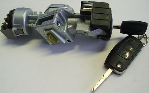

mikki
Příspěvky: 921
Registrován: 10.01.2012 09:07
Re: nelze otočit klíčkem v zapalovani
Příspěvek od mikki » 02.08.2013 17:17
oddělil bych mechanickou část od elekrické a zkusil otočit ,něco podobného jsem vloni řešil na FF1 kde se rozpadla elektrická část a nešlo otočit klíčkem,musela se vyměnit elektrická část spínačky a vše fungovalo jak má.
takhle to vypadá venku.
