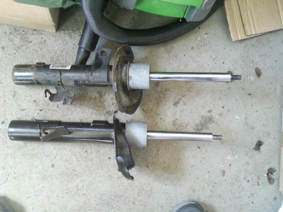

Zdravím nedostal jsem od nikoho jasnou odpověď tak zakládám téma.
Objednal jsem na svůj vůz originálni sadu tlumičů a pokusil je namontovat.
Jenže jsem je tam nedostali stahováky z Kelly na to nestačili ty nové tlumiče jsou totiž o 3cm kratší na pístnici než ty co mám v autě .
Tak se ptám mám podstupovat to riziko že auto bude nepřirozeně tvrdé?
Je to vůbec normální,aby byl takový rozdíl ve výrobě a Ford to rval na všechny kombíky.
Nebo už je někdo dával a je to OK zajímá mě ,jak se to bude chovat kratší tlumič v původním péru.
Nechce se mi dělat pokusného králíka. :dih:

Čísla sedí? Nemáš nějaký jiný?

Řešili jsme to s tomasonem přes SZ a dle VINka všechno sedí. Teda aspoň by mělo. Ale ty 3 cm nikdo neumí vysvětlit :nixw:
Příspěvky: 24864
Re: Nové originální tlumiče PROBLEM
Příspěvek od ZaQik » 24.07.2013 18:37
ze by nejaky padelany dil? 3 centaky materialu je dost :)

Takto tzo vypadá a už jsou v autě..

A když je máš na autě tak je to poznat, že jsou delší?

Jsou kratší ,ale pocitově zatím OK nepřijde mi to moc tvrdý hlavně už to nemlátí

A tyhle starý byly úplně v háji, že mlátili? Kolik bylo na těch původních najeto? Jinak sis to měnil sám?

Měli 130 tisíc mlatil levej a chtěl jsem to měnit s kámošem a nedostali jsem to do pružiny kuli délce té pístnice bylo potřeba lepší stahováky a za výměnu jsem platil 1600 prý dělali i geometrii.
