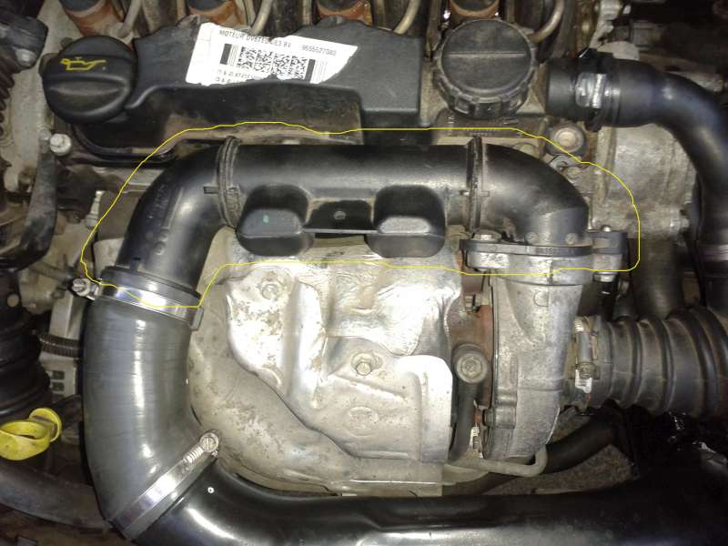

Prosím o pomoc při identifikaci tohoto dílu(obkresleno žlutou čárou), popřípadě jestli někdo neví kde to co nejlevněji sehnat.Díky za rady

Plastový sání od turba...tady máš finish kód 1473404

Re: Co je to za díl?
Je to výtlačný vzduchový potrubí od turba. Nejlevněji ho seženeš asi na nějakým vrakovišti.
Co se ti s ním stalo, je děravý?
Praskla v místě kde je přidělaná k turbu.
Opravdu praskla? Ten levý šroub(když koukáš na motor) funguje jako čep, na kterým je to jakoby jen nasazený, takže "spodní" část plastu chybí(je vykouslá). To jen aby si třeba zbytečně neplašil
Neboj to vím jak to funguje.Právě celá ta levá část se ulomila hned u trubky.

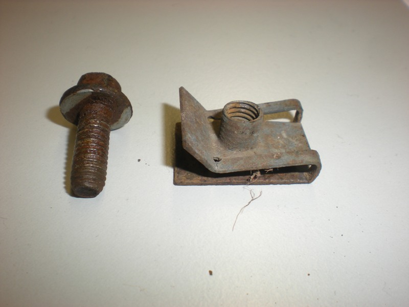

Potřebuji na C-Maxe 2008 dva šroubky s přídržnými plýšky, kterými se přišroubuje Intercooler k chladiči vody, je to asi šroub M6x15. Nechápu kvalitu spojovacího materiálu, resp. jeho pozinkovou úpravu, přeci neni možný, aby po 4,5 letech byly tak orezlý..
Můžete někdo napsat čísla dílů - plechu i šroubku, popř. i gumičku na Mondeo MkIII? Zatím nemám nainstalovaný katalog dílů od Forda..
šroub 1364162
plech. matice není v katalogu uvedená, takže bude asi souč. IC, nicméně bych ji vzal s sebou do forda, určitě bude i jinde na autě než na IC, takže by ti ji měli prodat(PS: nemá cenu tady debatovat nad tím co je to ford za de..la, že nedodává některý díly samostatně - holt to tak je

Plechová-pružina / matka M6 je číslo 4046113
Šroub byl delší M6x20 ale to neva - číslo 1707627
