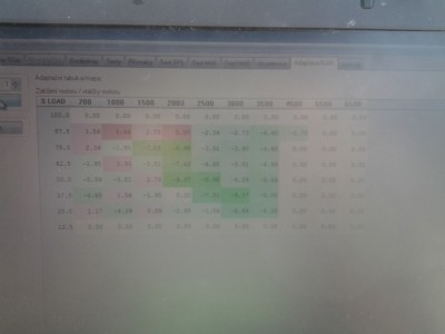

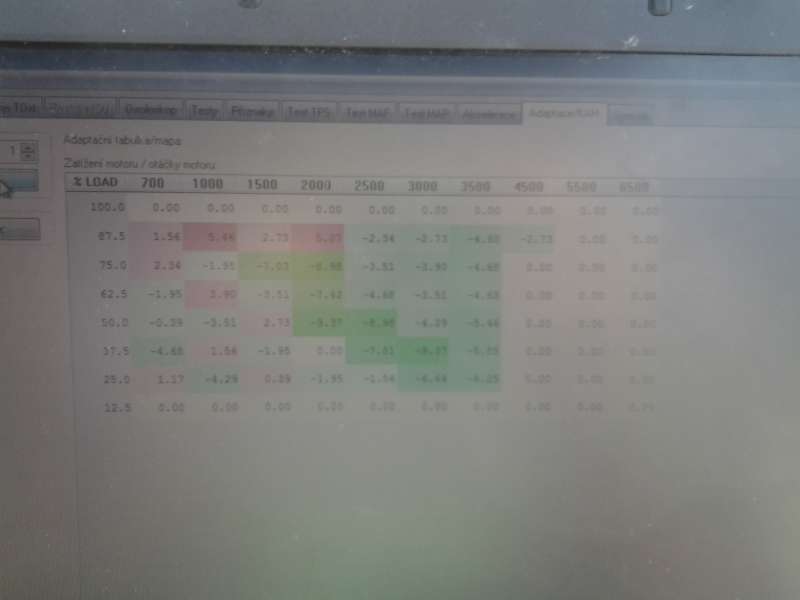

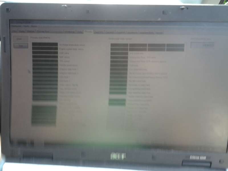

Jsem tu na fóru nový, ale Fofo už mám cca 5 let a začínají se množit problémy... Teď aktuálně se při rozjezdu těžko rozjedu (lehce se spojkou), při rychlejší akceleraci to cuká a nezrychluje. Stálá rychlost po rovině OK. Na dálnici i 120 km/h. V kopci to nejde přišlápnout. Volnoběh hladký, bez problému. Při prošlápnutí plynu ve volnoběhu cukání, možná jen 3 nebo 2 válce, odněkud z motoru zasyčení. Hadice co jsou vidět, neporušený. Nový palivový filtr, svíčky a cívka 1 rok starý. Diagnostika nahlásila chyby P0302 a P0303. Zkusím přiložit foto z diagnostiky... Je to tedy jen zapalování ve 2 a 3 válci? Co to syčení? Proč to cuká jen při přidání? Díky za nápady...

P0302 válec 2 selhání zapalování
P0303 válec 3 selhání zapalování
Priste delej screeny primo z notebooku at je to lip videt.Zkontorloval bych rozdelovac,svicky a alternator jako prvni.Aspon nejak zacit
A ta adaptacni tabulka je taky nic moc
Benzinaci Ti jiste poradi
