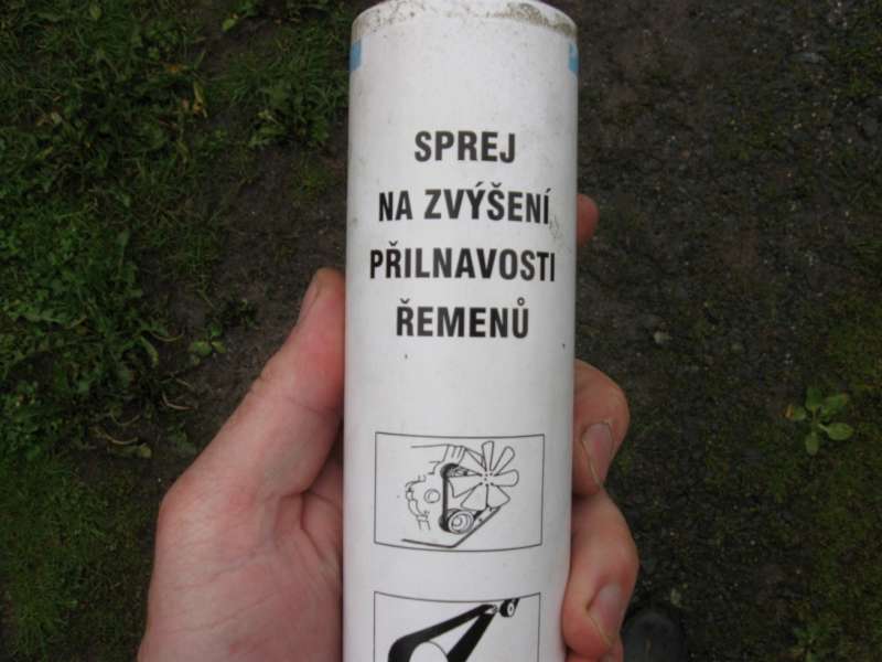

Zdravím měl jsem chvíli auto FOFO 1 2001 1.6 u svého mechanika a říkal jsem mu že mi zase občas píská řemen.
říkal že kladky se mu zdají být zatím ok, a řemen natříkal něčím co trochu víc lepí, takže pískání je víceméně pryč, ale řemen jak se lepí a odlepuje z kladek děla divný zvuk.
Máte někdo s tímto zkušenosti??...nemůže se mi tím něco rozbít??...kladky atd??

Občas se to dělá, ale podle mě to není nejšťastnější(z důvodu co jsem napsal). Jako zkušební nástřik, aby se zjistilo jestli to je řemen, ano, ale potom vyčistit a dát novej řemen. Ale pouze sprej k tomu určeným a ne nějakým "lepidlem".
- Jardak
- Příspěvky: 2713
- Bydliště: Kaznějov
Re: Nástřik drážkového řemene u 1.6 (74Kw)
Opravdu existujou přípravky na nastříkání řemenů. Ten přípravek by se měl vsáknout do materiálu řemenu a zlepšit jeho záběr. Výslednej efekt je ale takovej všelijakej... řemen to ale nepoškodí - řemen se zase vysuší. Zkusil bych chvíli jezdit, pak by se vidělo..

Také mi pískal řemen,servisák mi tvrdil že je to kladka.Na renovaci a změkčení gumy a pryže se používá glycerin.proto jsem na něj kápl trochu glycerinu a chvíli byl klid ale po sléze asi 150 km se pískání zase opakovalo.Jak je řemen příliž opotřebován už nepřenese takovou sílu jak má a proto je lépe ho vyměnit není to zas taková položka mě stál asi 350kč.

Taky mi piskal drážkovaný řemen, taky sem chtěl ušetřit a první sem začal na mydle to pomohlo vždy tak na 10-30km a pískalo to zase.Pak sem koupil taky sprej přímo na klínový řemeny taky to vytvořilo lepivou vrstvu ale od pískání to vůbec nepomohlo ba naopak po aplikaci která se podle návodu prováděla striknutim na adhesní plochu za chodu motoru to přestalo pískat tak na dobu než sem zavřel kapotu.Pak to piskalo znovu a to ještě mnohem více zkusil jsem opakovat aplikaci ale bez výsledku piskalo to ještě víc.Tak jsem nakonec koupil novej klíňák origo. a je klidj
