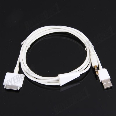

Zdravím, chci se zeptat zda jde nějak nastavit nebo udělat aby na Mondeu MKIV šlo udělat, aby se mi v Convers ukazovaly složky a názvy písniček, které mám ve svém iPhone4 a mohl ovládat přepínání na volantu. V autě mám jen AUX vstup v kastlíku spolujezdce a ovalné rádio Sony. K iPhone mám připojený originál konektor ne do AUX, ale zespodu telefonu, kterým se mobil nabíjí atd...

jen pres AUX to nejde ... potrebujes k tomu USB

potrebuje hlavne USB zastrcku v aute :!:

presne tak, uz se to tu resilo, je to problem analog x digi.

mikki to jsem si myslel taky, tak jsem to koupil a nic. To nemaji fordi teda vychytané...

Koupit modem na USB a dodělat kabel .Mám ho tu ale cena Tě nebude bavit.
