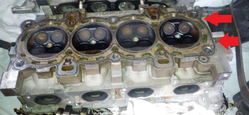

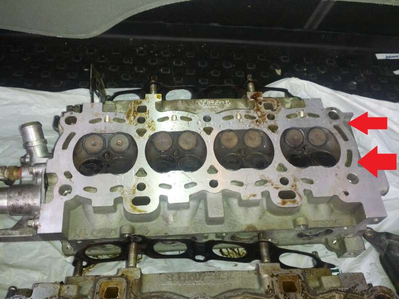

podle obrázků jsou tam rozdíly v kanálcích ,není patrné či je to olej nebo voda.zkusit druhou variantu a uvidíš.

Mechanik zkousel pry vsechna tesneni a bohuzel, nesedi... Unika chladici kapalina. Tvrdi, ze hlavu s kodem 4M5G-6090-XB nelze pouzit... Potrebujeme hlavu s kodem 7S7G-6090-CB, ale nejsem si jist u jakych motoru ji najdeme, protoze na mem motoru zadny kod neni vyrazeny...
