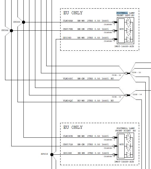

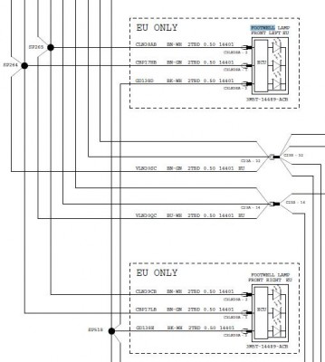

obavam se, ze jen LED ... bud jednobarevna (cervena) nebo barevne promenna "lampicka"
Anduril
Příspěvky: 5099
Registrován: 07.11.2009 16:56
Re: Osvětlení prostoru pro nohy
Příspěvek od Anduril » 15.03.2016 08:52

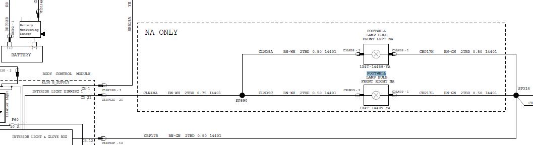

Taky si myslim, ale zajimave, ze MC ukazuje pro nohy zarovky W5W. Ledky ma ve dverich, drzaku napoju a liste na pristrojovce. Ale :nixw:
Příspěvky: 24878
Příspěvek od ZaQik » 15.03.2016 08:58
W5W jsou jen pro NA trh (Severni Amerika)
Příspěvky: 24878
Příspěvek od ZaQik » 15.03.2016 09:02
viz. schema
EU trh
NA trh
pokud budou vyvody na GEMu, tak bych to promeril (+12V se bere z osvetleni ukladaciho prostoru pred spolujezdcem)
