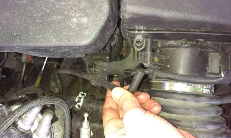

Nechcem zakladať novú tému, tak to dám sem. Dnes mi padla do oka táto hadička ktorá nikam nevedie. neviete od čoho je? Nemala by byť niekde ukončená?

Re: Porucha motora 1,6 Tdci 66kw
mela by byt zapojena do filtrboxu .

Aha, skúsim pozrieť kde. A k čomu slúži?
Přefuk z turba. V podstatě zas tak nevadí, že to není zapojený. Ale nemělo by se to nikde moc bimbat
Mezi filtrbaoxem a tou vlnitou hadicí je malá trubička. V místech co je váha vzduchu. Eventuelně by turbo mohlo nasát nějakou nečistotu, protože je to až za filtrem vzduchu...
Aha,tak to ju radsej necham odpojenu. Akurat ju skusim pripevnit. Vdaka
