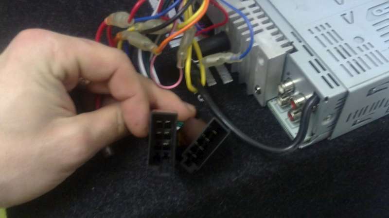

Použiji tohle vlákno.Chci vyměnit Radio 6000CD za Alpine ale vytahl jsem to a zapojení je tam nějaka ford kostka jak to překopat? To musím koupit proti kus k iso konektoru a do toho protikusu nacvakat všechny kably? a tamtu kostku ustrihnout?

Ak som spravne porozumel, potrebujes toto:
http://www.elcar.cz/iso-konektory-reduk ... 17673.html
a ak nemas, tak k antene este toto:
http://www.eva.cz/zbozi/60077/redukce-a ... ia-vk-005/
Niektore radia (napr Pioneer) maju dodatocny medzikus na pripojenie originalneho ovladania pod volantom. Je to ale pomerne drahe.
Klvys

Tohle mam na svojem radiu takze musím koupit tuhle kostku a jen to zapojím a melo by to hrat?
- Nicco
- Příspěvky: 1961
- Bydliště: CZ-SK
Re: výmena rádia 6000cd za iné..poôžte
jj, presne tak

- Příspěvky: 13567
Mam Pioneer. Nasiel som si schemu, ako ma Pioneer zapojene externe tlacitka. Rozkuchal som ovladac pod volantom, vhodne pozapajal cca 6 rezistorov a 1 diodu a funguje to. Cca 3 hodiny roboty aj s vytahovanim a montovanim ovladaca, suciastky za par centov.
- Nicco
- Příspěvky: 1961
- Bydliště: CZ-SK
blazena37 - Pravdepodobne ten propojovaci konektor bude pasovat, ale chcelo by to foto toho tvojho konektora, neviem, aky tam je.
stano. - to je super, nenapises navod, ako na to?
- Příspěvky: 13567
Kedze ovladac pod volantom nema tolko tlacitok, vyberies si z obrazka tie, ktore potrebujes. Ja mam volume, next/previous track a folder down (na tlacitku mode, medzi vol+ vol-). Preskrabes spoje na plosaku vo vnutri ovladaca a zapojis podla schemy hore. Pioneer ma tu vyhodu, ze je to velmi jednoduche, netreba mikroprocesor. A na strane radia sa ovladac pripaja zozadu do klasickej 3.5mm 3-polovej dierky, casto znacenej ako W/R.
Na mojom DEH-3200:
Cierna dierka nalavo od cinchov.
