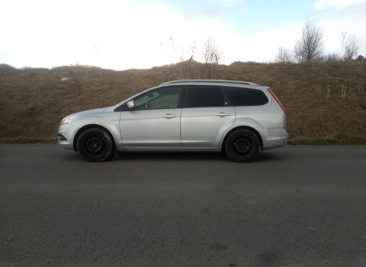

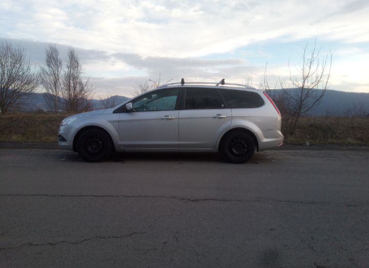

Re: Světlá výška ford focus
To isté mam aj ja, momentálne vymenené zadné pružiny a tlmiče, nič nepomohlo, tak ide na go ešte zadná náprava a potom sa uvidí, spolujazdcov strana je práh v rovine, ale druhá je mierne na zadok, cca rozdiel medzi zadnými kolesami je 1cm...
- MajklHe
- Příspěvky: 1046
- Bydliště: Humenné SR
Co si všímam ostatné focusy každý stojí inak, jedny stoja rovno, iné naklonene na predok, že medzera medzi kolesom a blatníkov je stád 10cm
