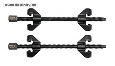

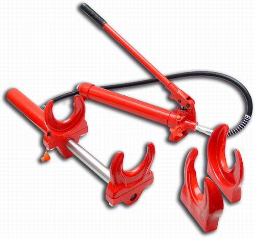

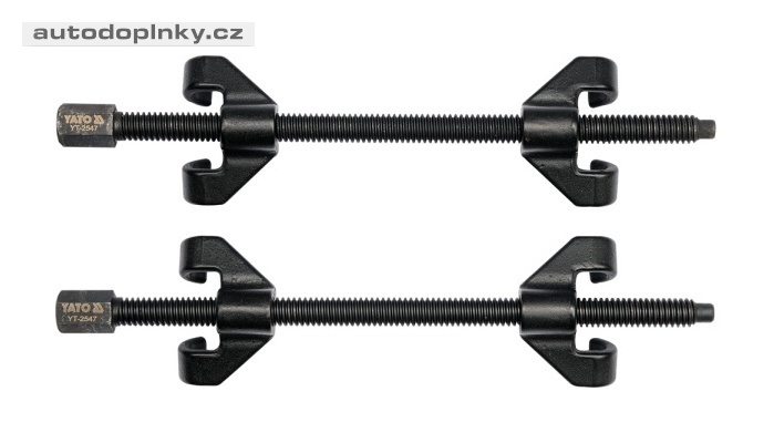

Ložisko je volně jen musíš mít stahovák na pružiny a stáhnout a povolit tlumič sundat horní misku a pružinu a pak se teprve dostaneš k ložisku .Sice se prodávají takové stahováky na udělání doma ale lepší je to zajet někam do servisu kde mají profi stahovák hydraulický . Je to o hubu stahovat pružinu .U některých aut to jde udělat přímo na autě bez vyndavání celého tlumiče, nevím jestli by to nešlo i u FF nikdy jsem focus nedělal jen Citroen ,Peugeot, VW ,práce na cca 0,5 hodiny bez demontáže z auta.
Nově Ford focus 2017 1.5 13 KW
Ford Focus kombi 2005 II Ghia 2,0 107 kW prodáno
- Příspěvky: 13506
Re: Vrzání kol při zatáčení vlevo
Jediný rozdíl mezi těmi stahováky je ten, že u toho červeného se tolik nenadřeš.
Oba, pokud blbě nasadíš, Ti vymlátí zuby.
- mikki
- Příspěvky: 921
jj jsou i lepší ale nemám foto ,v dílně máme jinej .Tohle bylo jen info .jak to vypadá
