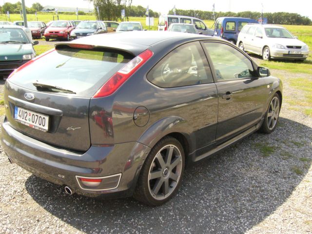

Čao hoši,potřebuju poradit,určitě tady někde je,ale toto forum je(bez uražky) zmatené
)) chystám se koupit Fofo 1,6 16V .... jedno ,co se mi hodně líbí (nedávám odkaz protože je zakázána inzerce) , je 2006, 67 000km, 3.dv. z bazaru. Dá se nějak poznat/diagnostikovat počet kilometrů správných? Určitě podle ohmatání volantu,tlačítek,sedadla u řidiče apod...Ale nějakej způsob kontroly v servisu? Díky moc za rady

Na fotke sa mi zda, ze ma zadne brzdove kotuce v stadiu rozkladu (este horsie, ako mam ja a to moje auto preukazatelne lietalo 90 tisic km po Bratislave a blizkom okoli
). A predne byvaju este horsie. To naznacuje :
- podstatne viac km, ako udavanych 70 tisic
- intenzivne jazdenie po meste - k tomu mi ale nepasuju 18-tky kolesa a znizeny podvozok
- jazda brzda - plyn - k tomu mi zasa nesedi ten motor
Nejako tym km neverim a pocitam, ze ma minimalne 160 - 180 tisic km. Dalsia vec - na fotkach inzeratu je naokolo vsetko zelene, cize uz tam stoji asi dost dlho. Preco asi
Pre toto ?
v inzerate je napisane "NEHAVAROVANO", co moze po pravde znamenat, ze prave teraz je nehavarovane, no ma za sebou nejaku tu skodovu udalost.
Sorry za moju paranoju.

Koukám, tuněnec - dvě roury vzadu apod.
VINko je WF03XXGCD35K69333 rok 2005, Německo, 2 záznamy záruk ve FZ.

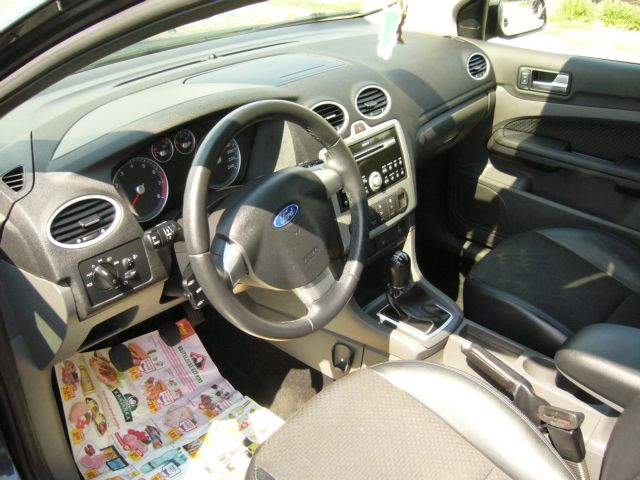

Panáček jezdil asi rád bez pásu, viz ta zacvaklá samotná přezka od pásu. Přijde mi dost tuzingové - 2 laufy z čtyřválce
, nízký profil pneu => podvozek toho bude mít plný brejle, kotouče od pohledu zralý na výměnu. Nájezd by mohl sedět (tuzérům často pro samé tuzení nezbývá na benzín
), ale to auto taky může být ve stavu jako by mělo najeto nejmíň dvakrát tolik.

k tym brzdam...z toho obrazka sa vela vidiet veru neda...
ja mam najazdene 40 000 km a kotuce su uz urcite za polovicou. je ale pravda, ze automat namaha brzdy viac ako manual.
