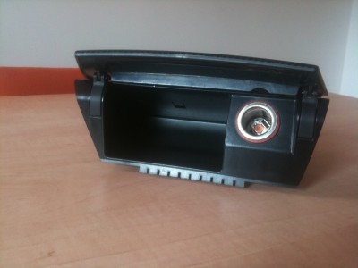

- Miri
- Příspěvky: 2836
- Bydliště: PRAHA / Kladno
Re: Věci na dodělání...? FFII
kastlík se dělal se zásuvkou i bez zásuvky:
Já ji sehnal použitou přes ebay. Nejdříve jsem koupil se zásuvkou viz obrázek, ale jak se posléze ukázalo byl na britskou verzi palubky, takže šel do světa a na druhý pokus už jsem sehnal kompatibilní, ale bez zásuvky - tu jsem přehodil k nohám spolujezdce.
více viz má galerka:
1. pokus: http://www.ford-focus.cz/forum/viewtopi ... 88#p598688
2. pokus: http://www.ford-focus.cz/forum/viewtopi ... 75#p620575
Naposledy upravil(a) Miri dne 08.01.2013 11:03, celkem upraveno 1 x.
- Adow
- Příspěvky: 6808
- Bydliště: Kousek od Brna
Jo, jen pozor na to, že ta se zásuvkou je jen před FL, bude mít jinou barvu a bude se muset fóliovat (a sní asi celý středový panel). To bych raději koupil po FL, udělal do ní v místě zásuvky vzadu díru a byla by se zásuvkou a ještě k tomu prostornější

- breit
- Příspěvky: 203
- Registrován: 05.06.2008 14:45
Co jsi zadal na ebay do vyhledávání? Nevím, jak bych to v angličtině, nebo němčině nazvalMiri píše:...Já ji sehnal použitou přes ebay...
Prodáno
Ford Focus II 2010 Frozen White,1.6 100k
gallery: https://www.ford-focus.cz/forum/viewtopi ... 95&t=31784
- mikki
- Příspěvky: 925
v němčině je to aschenbecher,
anglicky nevím ale stejně nepasuje nebod má každou stranu jinak zkosenou .
na německým Ebay se občas objeví a cena bývá vysoká i přes 50€,taky jsem ho tam kupoval ale levnější.
- breit
- Příspěvky: 203
Diky,
Anglicky by to tedy melo byt "ashtray"...
