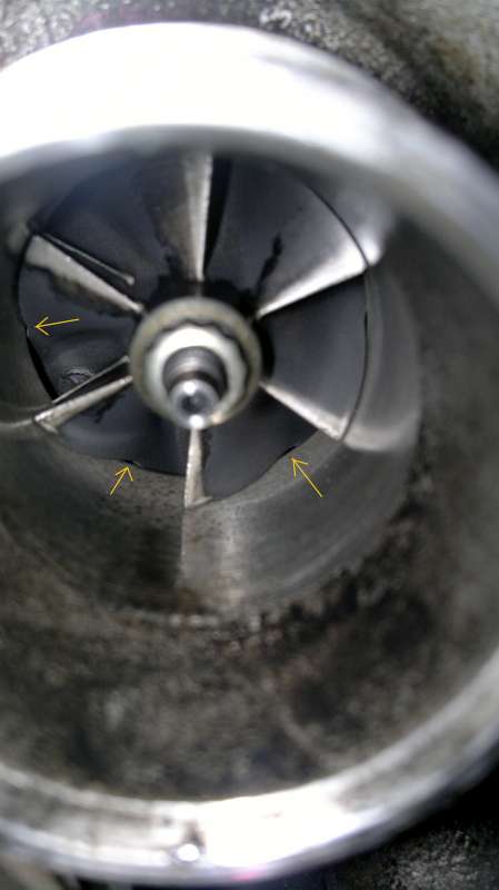

foto turba. příjde mi, že na stěně kolem vrtulky jde vidětjinačí odstín toho hliníku, tak jestli to nedře stěny,ale vylože ně rýhy tam nejsou.

mrkni te na to kde jsou šipky, je to zvlnění tak normální u tohoto turba? nemám možnost porovnat s druhým. A proč když ty lopatky jsou černý,tak v tý změně úhlu je to čistý-vyleštěný. Nechci být paranoidní,ale proč ty lopatky nejsou v tom místě celý černý
