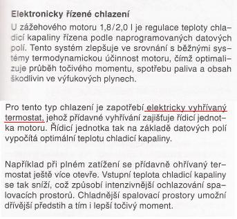

Nemá, má jen jeden. Ale trochu mě zarazilo schéma zapojení od Forda, tam je el. prvek v termostatu kreslen jako potenciometr (rezistor s šipkou šikmo přes). To je ale podle mě blbost, tam má být bez šipky, vždyť je to topný člen, který napájí ECU pokud očekává vysoký odběr výkonu - ohřeje přes něj rychle vodu a tím mžikově otevírá termostat. Proč by tam měl být snímač teploty (na absolutně nevhodném místě) a čím by pak ECU otevírala termostat :nixw:
Už jsem v těch schématech našel dost blbostí, nejvíce zatím neodpovídá příslušnost barvy vodičů k jednotlivým pinům konektorů, mají to občas proházené.
