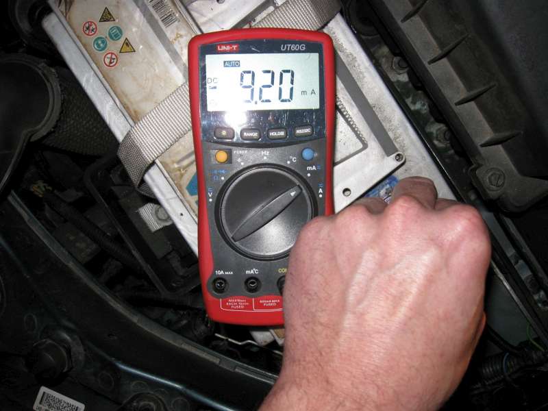

200 mA klidovej proud je celkem dost. Na mým ff 1 je klidovej proud kolem 9 mA.

- Jardak
- Příspěvky: 2713
- Bydliště: Kaznějov
Re: Samovolne vybijanie baterie
Byl jsem přiložit,tak jsem si skočil cvičně změřit po delší době klidový proud a stále je to lehce nad 9 mA. Jinak nevím co by na š 120 mělo v klidu žrát,když tam nic není (pokud není něco prošlehnutý) co by bylo v klidu pod proudem.

- Jardak
- Příspěvky: 2713
Povolím si mínusovou svorku. Jeden vývod ampermetru dám na mínusovou svorku,druhej vývod držím na mínus polu baterky. Svorku potom nadzvednu z baterky,takže veškerej proud jde přes měřák a baterka není ani na okamžik odpojená tzn. nic se nevymaže ani radio,ani km.
