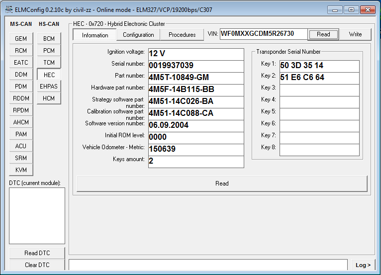

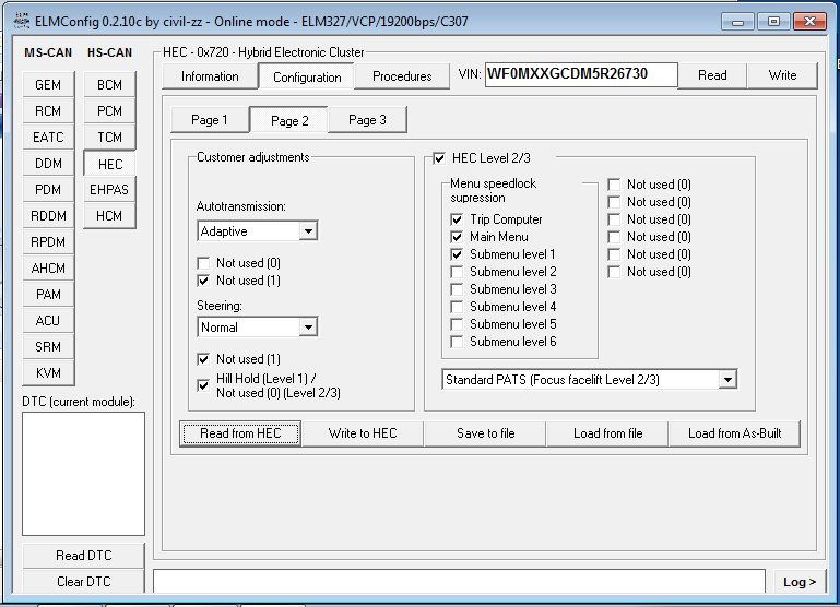

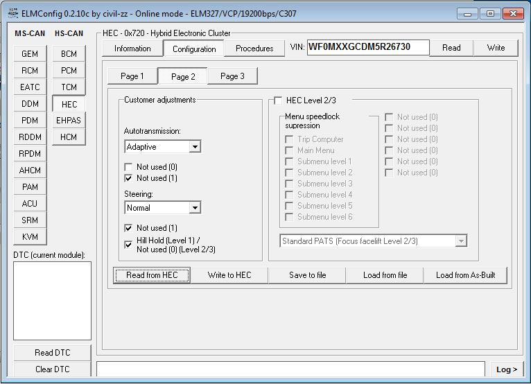

				Ahoj kluci,
Potřeboval bych poradit. Chci si přehodit budiky v mojem fokusiku na budiky po FL. Je nejaka moznost, jak zadat as-build data jinak, nez abych musel do fordu a dival se na ty priblble vyrazy, co to vlastne po nich chci? Pomuze mi nekdo?
Diky diky panove.

   , což se projevilo u Lariho, u kterého nebylo možné zapsat budíky do PCM či co. S jistými obtížemi jsme zprovoznili původní budíky, se kterými jsem naštěstí odjel domů. Z těch nových jsem si samozřejmě konfiguraci ani VIN nezapsal, takže vrátit je do původního stavu nelze.
