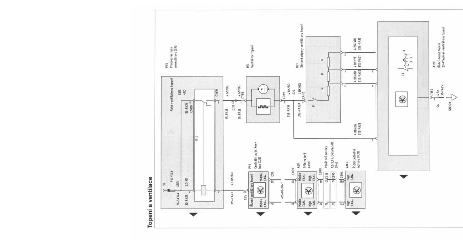

Pozdravujem . Nefunguje mi ventilátor kúrenia vo Ford Focus r.v.1999. Vymontoval som motorček, vyčistil, klapky sa otvoria do motorčeka potom už nedostanem prúd. Pomôže každá dobrá rada, hlavne schéma zapojenia, prípadne upresnenie aké poistky majú súvis s kúrením.
mikki
Příspěvky: 921
Registrován: 10.01.2012 09:07
Re: schéma zapojenia ventilátora kúrenia ford focus
Příspěvek od mikki » 29.03.2013 19:33
tady máš schéma ,proměř kam až Ti jde proud ,jestli neodešel předřadný odpor.Pojistka 64 30A
