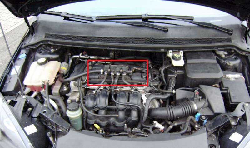

Zdravím lidi snad už to tadyk není :-( začina mi prosakovat olej pod plastovým vrchním deklem.Chci se zeptat ten dekl se jen odšrubuje a vymění se těsnění za nove nebo je tam nějaky zadrhel a musí se davat i nějaky těsnící tmel??A je to tohle těsnění??Díky za odpověd. http://eshop.autobenex.cz/cz/sortiment/ ... =18303.1.0

Tohle těsnění to je a tmel tam není.

Lucky:Takže se jen sunda kryt kde je asi 8 sroubku přehodím těsnění a čauvec jo? :)

To by Ti měl potvrdit někdo kdo tenhle motor má :wink:

Zkusil bych to napred pritahnout. Me se vzdycky osvedcilo utahovat momentakem. Vubec jsem nemusel menit tesneni, treba pod vikem ventilu.

Karel:Už jsem utahoval ale nepomohlo :(

Takze novy tesneni a kontrola toho deklu jestli neni poskozen.
