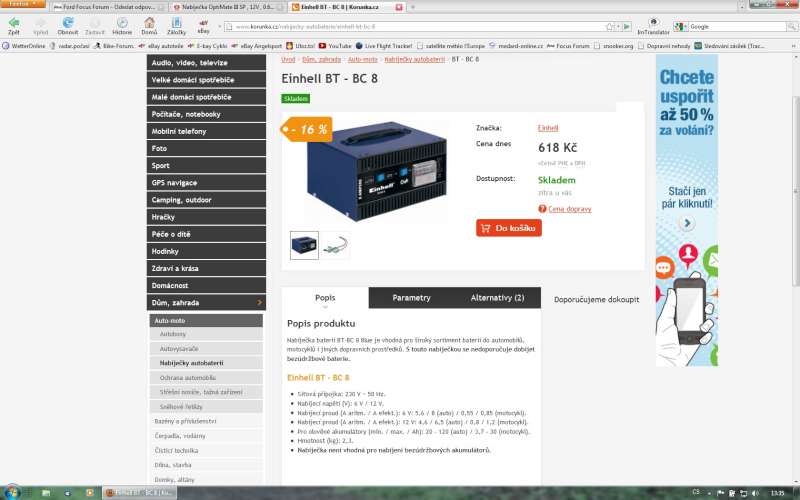

mikki
Příspěvky: 921
Registrován: 10.01.2012 09:07
Re: Nabíjení baterií
Příspěvek od mikki » 04.10.2012 13:37
napětí (V) 12
nabíjecí proud (A) - průměr 0,6
nabíjecí proud (A) - efektivní ?
ukazatel dobíjení 5x LED
kapacita (Ah) 2,5 - 32
metoda nabíjení 5-ti stupňová
použití profi
Podle popisu je tato nabíječka vhodná tak na motorku kde je kapacita baterie malá ,ale u tvého auta je kapacita baterie větší než 32 Ah . Nízký nabíjecí proud a proto bude baterii dlouho nabíjet. Měl jsi vybrat nabíječku tak do 80-100Ah a nabíjecím prouden 6-8 A a aby na nabíječce byl manometr kde je vidět velikost nabíjecího proudu.
Třeba něco jako na obrázku a za lepší peníz :P

ale ta co zobrazuje mikki není vhodná pro bezudržbové baterie
