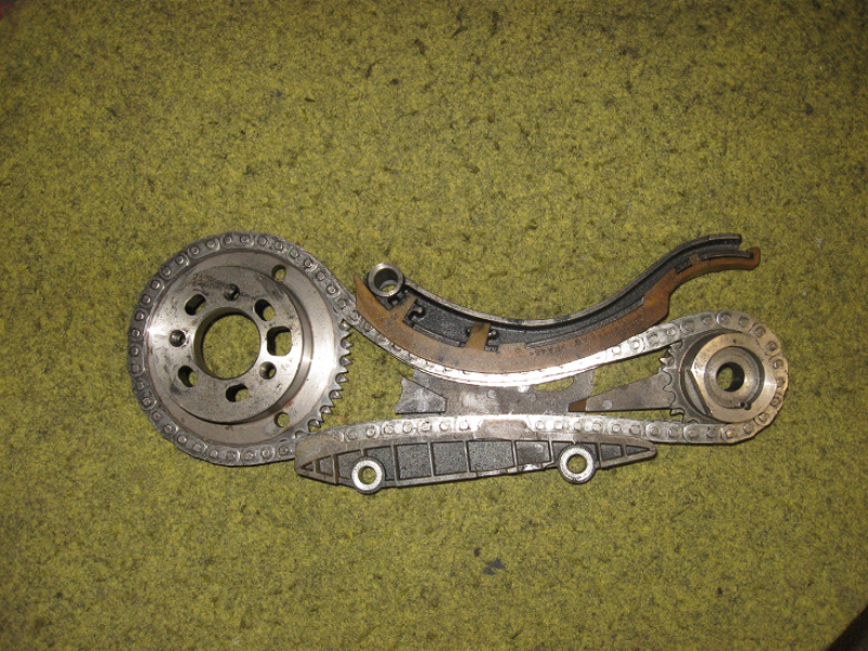

Čerpadlo tdci výměna .
Příspěvek od StenliH » 16.04.2012 14:28
Ahoj nemá někdo radu co vše a jak při výměně čerpadla ? Zajímá mě demontáž postup a tdci čerpadlo je poháněný jen řemenem ? nebo i řetízek od kliky ? Díky za info Stenli .

Re: Čerpadlo tdci výměna .
Příspěvek od Jardak » 16.04.2012 17:28
Čerpadlo je poháněný řetězem od kliky.Větší řetězový kolo je přišroubovaný na náboj čerpadla a na řetězový kolo je přišroubovaná řemenice rozvodovýho řemene.
Příspěvek od StenliH » 16.04.2012 17:37
Ahoj Jasný a díky ti ještě jsem koukal že asi i klima kompresor musí jít ven . Jako Auto jede ok nicméně předevčírem jsem se rozjel od baráku a blikačka sice motor nezhasl ale klasika P0251 Tak se pomalu chystám na to čerpadlo tentokrát to bolet nebude mám čerpadlo už doma ...
Příspěvek od foki » 17.04.2012 20:44
je potreba dlouhy 40 torx a nastavit si prvni na horni uvrat , vyndat altik , radsi i kompresor , hlinik co drzi cerpadlo zezadu a rozvody dolu ( mely by byt nove ) zaaretovat kliku a vacku , vymontovat cerpadlo , dat jine , novy simering na cerpadlo , ohlidat si spodek na horni , nastavit rozvody a melo by to bezet .
Příspěvek od StenliH » 20.06.2012 12:26
Ahoj děkuji vám za návod mám to hotové .Tj rozvody + filtr + čerpadlo + ř-altíku , To staré čerpadlo je vpořádku :? motor má namotanýchy 269 tisíc a čerpadlo bylo a je v kondici . Celý můj problém byl vzduch jak je vstup na cerpadle bylo tam shnily to gumovy tesneni seskladal sem to z jine hadice a tradá motor vrní . Ale tak ty rozvody už byly skoro na pořadu dne :) tak sem spokojený že auto je ok díky všem :palec_nahoru:
