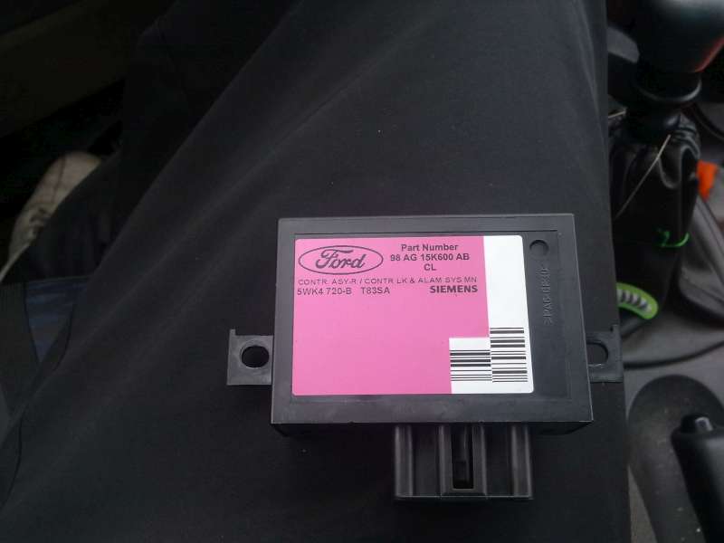

Re: stale sviti kontrolka otevřenych dveří
Čidlo bude součástí zámku asi jenom u kufrových dveří. U ostatních je součástí protikusu co je na karoserii.

zdar chlapi co sem tak pochopil tam muj ford zadny gem modul nema ma jen krabicku na central da se nejak zjistit ktery spinac muze byt spatnej a jakto zjistit u zamku vkufru a muze ta krabicka mit vliv na to ze sviti porad ta kontrolka otevrenych dveri a ze mi nejde odemknout kufr tlacitkem zevnitr auta
